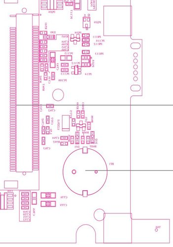

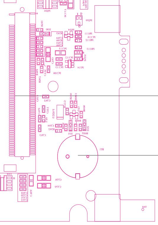

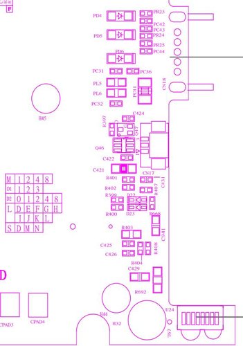

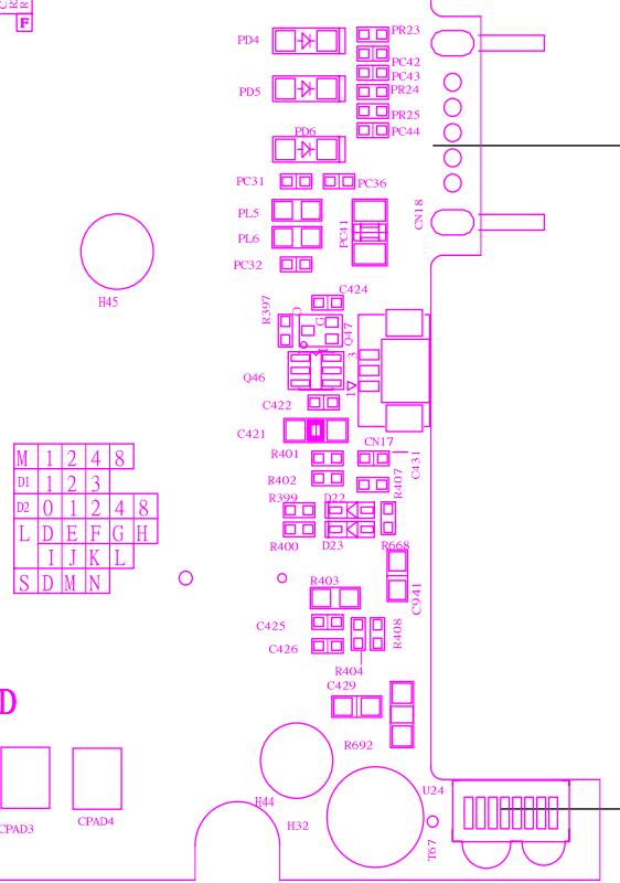

Ho preso il layout della mobo dal manuale di servizio, questo è un particolare dell'alloggiamento della batteria (le scritte sono al contrario perché la batteria si trova sul lato posteriore)
questo invece è preso dal layout di jumpers e connettori, e l'area in cui finisce la linea di indicazione nera in alto è definita "second battery connector", sperando che sia pertinente con la batteria tampone
infine nella tabella "IRQ Assignment Map" c'è una corrispondenza tra "Interrupt Channel: IRQ08" e "Function(Hardware): CMOS/RTC".
Queste sono le uniche informazioni che sono riuscito a estrarre dal manuale e, come detto, ammetto che non sono certo siano pertinenti col problema.
E' quindi possibile capire come operare solo basandosi sul materiale raccolto o dovrò smontare il portatile e vedere a occhio com'è combinato il circuito di alimentazione per poi capire come procedere?

[6] Re: Batteria tampone notebook: ricaricabile o no?
Messaggioda Foto Utentegammaci » 23 giu 2017, 16:38
Si capisce ben poco temo ...
Comunque, di solito dovrebbe esserci un diodo fra la VCC della RAM e la batteria, in parallelo a detto diodo si trova una resistenza che limita la corrente di ricarica.
Quando arriva la VCC alla RAM il diodo è bloccato e la corrente fluisce attraverso la R limitandosi.
Quando la VCC è assente il diodo conduce alimentando la RAM ad una tensione leggermente minore (3V appunto).
