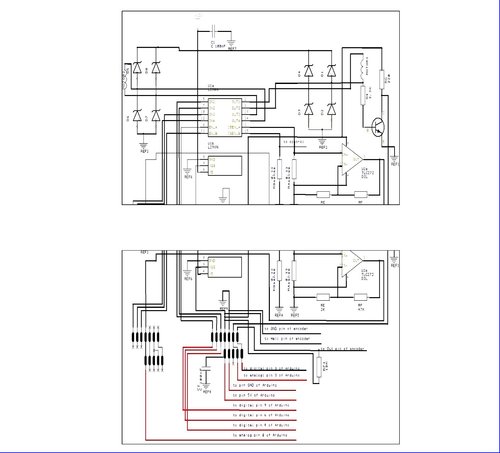

Ciao a tutti, stavo leggendo questa tesi http://control.disp.uniroma2.it/carneva ... Franco.pdf in quanto tratta di pilotaggio di un motore (o più) in corrente continua. Premetto che sono studente di ingegneria del terzo anno quindi non ho le basi per comprendere dall'inizio alla fine ciò che si tratta nella tesi.
in particolare stavo cercando di capire la funzione dei vari elementi del circuito finale (di cui allego l'immagine) e sono seriamente te in difficoltà nel capire a cosa servisse il BJT npn collegato al motore 1. Se qualcuno riuscisse a spiegarmelo mi farebbe un favore enorme.
grazie a tutti in anticipo!

Da quello schema non si capisce proprio nulla, è troppo rovinato graficamente e non si vede dove stanno i nodi.

Per quanto riguarda il BJT dello schema, dovremmo leggere il documento.
Però, probabilmente il BJT serve a segnalare ad Arduino in quale verso gira il motore.
Però ripeto "probabilmente"..

Nel caso fosse così, come fa il BJT a segnalarlo? Cioè come funziona?
Ps nella tesi non c'è alcuna menzione riguardo il BJT in questione

la prima cosa che si potrebbe dire è che il transistore va in saturazione con una polarità sul motore e interdice con l'altra, quindi trasferisce in uscita, al micro, un livello alto o basso a seconda della rotazione. forse.

:-) Come ho già detto però sull'altro thread, avendo per curiosità seguito anche se con un po' di difficoltà il percorso delle connessioni di quello schema, la "uscita" di quel BJT va ad un ingresso analogico di Arduino e non a uno digitale, da cui la sensazione che possa in realtà essere un sensing della corrente assorbita...
