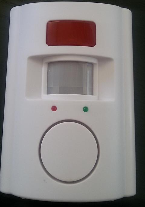

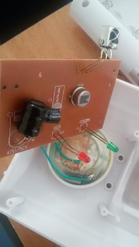

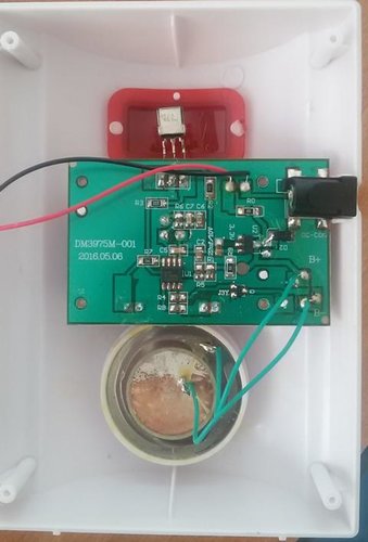

Ciao,
ho acquistato un sensore di movimento con allarme incorporato. Il dispositivo fa il suo dovere. Unica cosa che non mi piace è che quando suona lo fa per 10 minuti di seguito.
1)E' possibile in qualche modo ridurre la durata da 10 minuti a 2 minuti per esempio?
2)In quale componente è "codificata" la durata dell'allarme
3)Dalle foto che allego non si notano trimmer o roba simile che è possibile regolare per variare la durata. Vi viene in mente qualche workaround?

senza schema è dura

Leggi le sigle degli integrati. Se sei fortunato in rete potresti trovarne i data sheet e qualche esempio applicativo o direttamente il componente esetrno che fissa la durata (ammesso sia determinata da un componente esterno e non da una programmazione)

Cosi' "al buio" senza conoscere le sigle degli integrati, proverei a cambiare il condensatore elettrolitico da 47uF 50V con uno di valore inferiore (es. 22uF 50V); se la durata del suono cambia, agire di conseguenza fino a trovare il tempo desiderato.

Il condensatore da 47 uF 50V in realtà ha 3 piedini... come mai?

Uno dei tre serve soltanto per l'ancoraggio alla basetta; se vai a cercarti le saldature dall'altro lato vedrai che una delle tre non e' connessa a nulla. Strano pero' perche' da tempo non se ne vedono piu' e, se si vedono, sono soltanto su condensatori di grosse dimensioni.
Se poi ci dici anche le sigle degli integrati sulla basetta, si po' ragionarci meglio su. :D

:-) Direi che la prova meno invasiva e più rapida su C1 sia di collegargli in parallelo un condensatore da 22 μF
(valore indicativo) e vedere se la durata del suono aumenta. O_/
