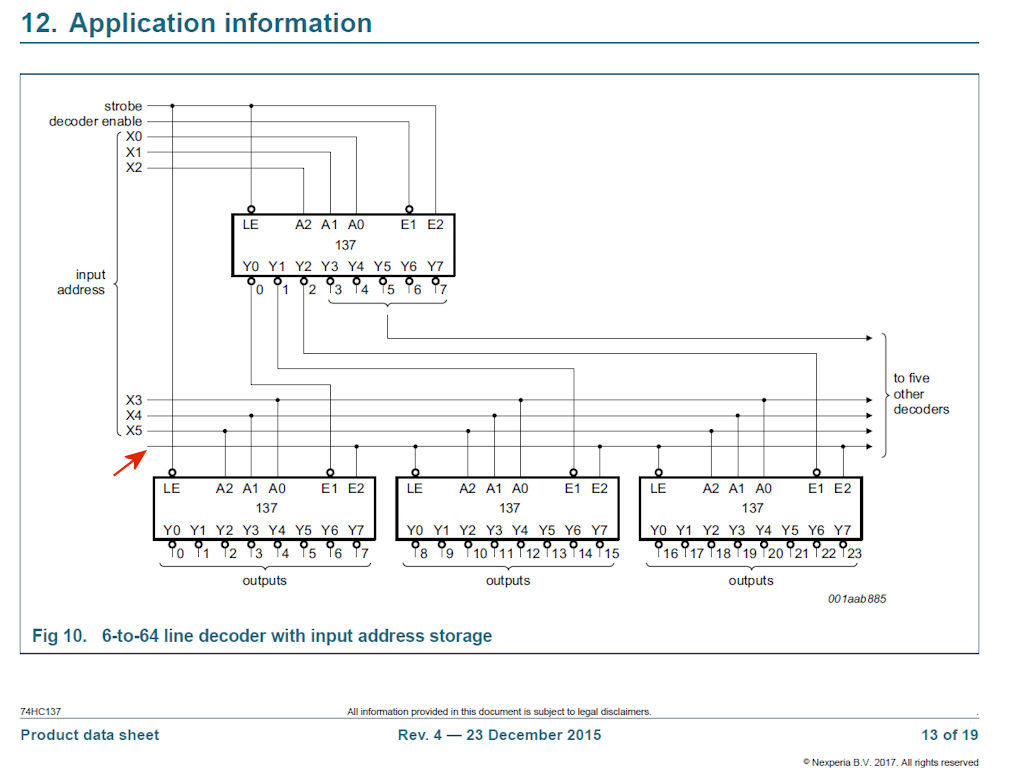

Salve,
ho seguito lo schema allegato del datasheet del 74HC137 per creare un 6-to-64 decoder,
ma ho un dubbio:
il pin indicato nella freccia va collegato sempre al segnale STROBE?
Dubbio su 6-to-64 decoder

Comunque la risposta mi pare sia questa. SE ti serve lo strobe il segnale indicato dalla freccia deve essere collegato al segnale STROBE, se non ti serve lo strobe, cambia integrato, ad esempio usa il 138.

hai ragione lo STROBE non mi serve... come cambia l'input così deve variare l'output.
Quindi mantenendo lo stesso schema e utilizzando il 74HC138 e mettendo i pin E1 a GND e E2 a VCC dovrebbe funzionare.. giusto?
Guarda il data sheet del 138. Mi pare abbia tre abilitazioni.
