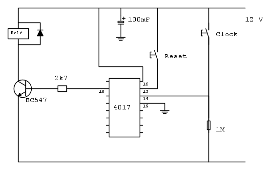

Salve ragazzi, avrei la necessità di realizzare un circuito col seguente funzionamento: premendo 3 volte un pulsante (magari il numero di pressioni può essere regolabile) mi si deve eccitare un rele per circa 1 o 2 secondi per poi essere rilasciato. Il tutto con funzionamneto a 12 volt. Esiste un circuito in giro che posso adattare?

Penso che la cosa si possa fare anche in casa, o con un 4017 oppure con un comparatore che scatta dopo aver dato tre colpi di carica a un condensatore :D

Anche io ho pensato a un 4017. Il funzionamento dovrebbe essere il seguente: premendo tre volte il pulsante (come ho detto numero variabile ) si divrebbe eccitare un rele per uno o due secondi e poi si diceccita. Un'altra caratterisstica che dovrebbe avere è che se il numero stabilito delle pressioni è 3 e se ne fanno solo 2, entro un tempo tipo 2 secondi non si fa la terza pressione il circuito si resetta e ci sarà di nuovo bisogno di tre pressioni. Alimentazione 9 - 12 V cc

MC14017B-D.PDF
(111.57 KiB) Scaricato 293 volte
Se sai come funziona in teoria gli bastano pochi componenti esterni per fargli fare quello che ti occorre.
Sto anche cercando dei simulatori inerenti al 4017 ma al momento non ho trovato nulla :(

In base al datashet se non erro il circuito che ho progettato funziona nel seguente modo: a tre pressioni del pulsante si attiva l'uscita 4 e si eccita il rele. Premendo il pulsante di reset il livello alto torna all'uscita 1 e il relè si diseccita. Ora a me servirebbe che sia se si fanno tre pressioni, sia se invece se se ne fanno solo 2 o una, il processore dopo due secondi dall'ultima pressione del pulsante clock si resetta e torna allo stato iniziale (livello alto uscita 1)
ps: ho dimenticato il negativo al pin 8 #-o
