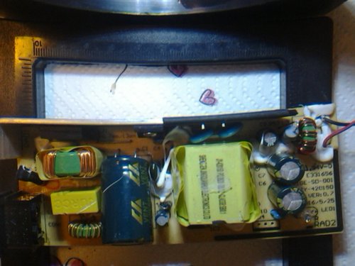

Salve a tutti, mi sto cimentando a sistemare un alimentatore di un hoverboard che non dà alcun segno di vita.
ho già testato:
Ponte diodi
fusibile
condensatori
chi mi può dare un aiutino a riuscire a trovare il guasto?

Messaggioda Foto Utentespanico86 » 23 ago 2017, 20:48
Questa è la foto

[3] Re: alimentatore hoverboard 48v non funzionante
Messaggioda Foto Utentearbifive » 23 ago 2017, 21:15
Quello è un classico usa e getta. Risparmiati la fatica e fattelo sostituire O_/

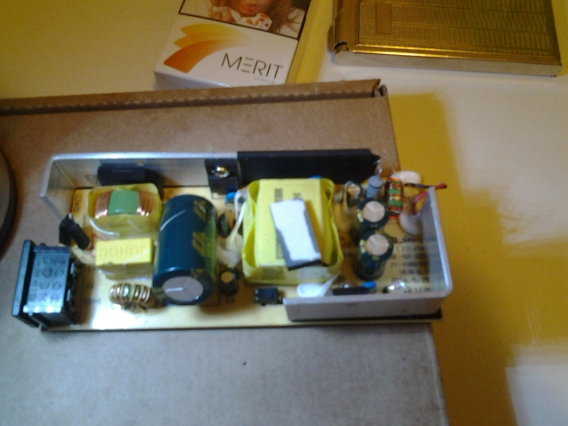

[4] Re: alimentatore hoverboard 48v non funzionante
Messaggioda Foto Utentesetteali » 23 ago 2017, 21:15
spanico86 ha scritto:..............
chi mi può dare un aiutino ....
esiste ? :mrgreen:
Hai testato il ponte, il fusibile i condensatori.
E come sono?
Che tensione c'è sul collettore o drain del finale sul primario del trasformatore?
Controlla e scrivi come l'hai misurata.
Che tipo é?
Ci sono dei componenti sotto il PCB? metti una foto.
O_/ alex

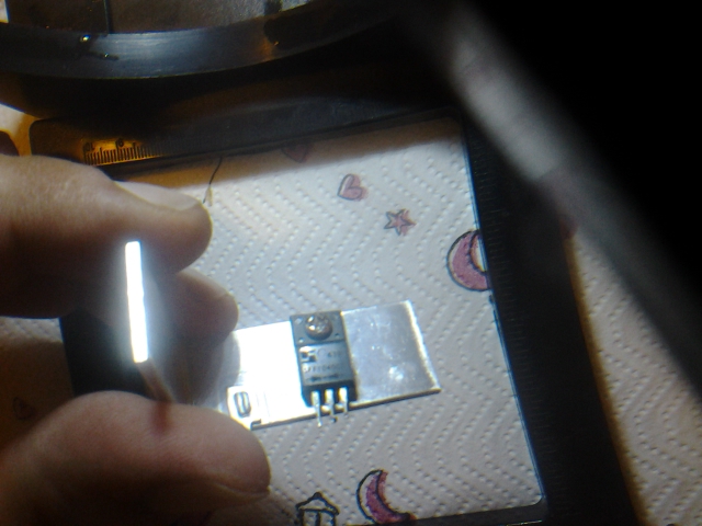

Messaggioda Foto Utentespanico86 » 24 ago 2017, 9:27
Salve, non sono un esperto, mi cimento in queste cose per imparare l elettronica, per cui il ponte diodi e ok, i 4 condensatori ho visto solo che caricano e scaricano, il fusibile e ok, cosa dovrei testare e come, ora
Messaggi: 8
Iscritto il: 21 gen 2016, 21:29
[6] Re: alimentatore hoverboard 48v non funzionante
Messaggioda Foto Utentespanico86 » 24 ago 2017, 9:38
Questo è un sff104ct non so ne cosa sia ne come testarlo

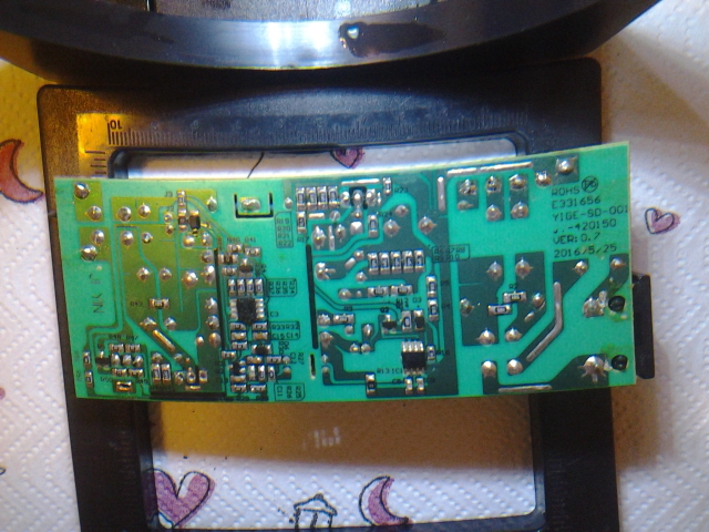

[7] Re: alimentatore hoverboard 48v non funzionante
Messaggioda Foto Utentespanico86 » 24 ago 2017, 9:40
Parte di dietro della scheda

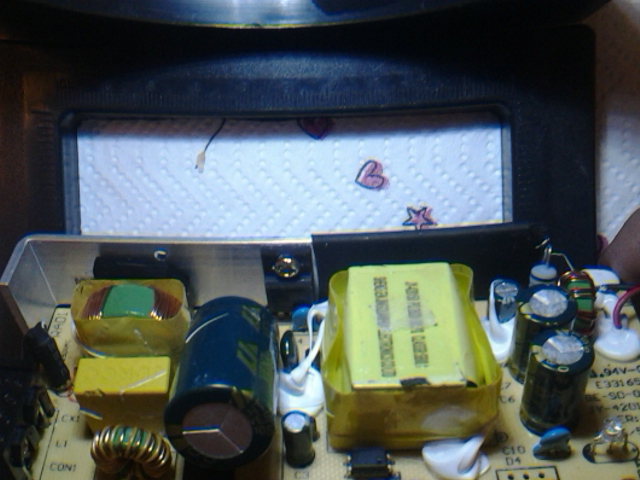

[8] Re: alimentatore hoverboard 48v non funzionante
Messaggioda Foto Utentespanico86 » 24 ago 2017, 9:42
Altra foto più dettagliata

[10] Re: alimentatore hoverboard 48v non funzionante
Messaggioda Foto Utentemarco438 » 24 ago 2017, 10:24
spanico86 ha scritto:Questo è un sff104ct non so ne cosa sia ne come testarlo
Quando non si conosce un componente, si cerca il suo datasheet per esempio in questo sito e si studiano le caratteristiche del componente.
In ogni caso SFF104CT e' un diodo doppio fast e PSA10N60 e' un mosfet; per testarli puoi vedere qui e qui.
Concludo dicendoti che, riparare un alimentatore switching necessita, oltre che di particolari attrezzature, di notevoli conoscenze di elettronica e che e' quindi sconsigliato a chi non ha alcuna esperienza nel settore e anche perche' buona parte del circuito e' sottoposta a tensione di rete e quindi estremamente pericolosa.
