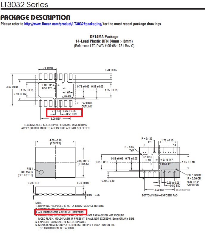

Sfrutto allora la tua esperienza :D
Ho la seguente sorgente di alimentazione:
+/- 8.5 V +/- 5%
Iload 5 mA max
+0 - -15% no load - full load
noise 100 mVpp 100KHz BW
Vorrei ottenere
+/- 5v +/- 5%
Iout 4.5 mA min
noise < 1 mv pp (audio band)
Vorrei utilizzare
LT3032-5 Pos / Neg low noise low drop linear reg
qui di seguito c'e' il package dell'LT3032
Hai, per favore, qualche dritta da darmi per realizzare il montaggio (millefori/circuito stampato) e per saldarlo?

Quello non sarei capace a montarlo, ripiegherei su qualcosa di più adatto alle mie misere possibilità, non ho controllato le caratteristiche ma probabilmente il vecchio TL431 sarebbe adeguato per fare quello che hai detto.
Tu invece come faresti? Sfrutteresti arduino o cos'altro?
Ma soprattutto dove vorresti arrivare con questa discussione sterile? Io non l'ho capito.
