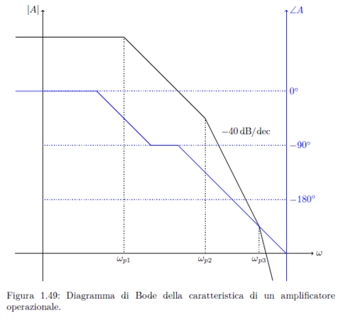

Avendo guardato attentamente nella mia palla di cristallo posso dire che la
seconda domanda non e` chiara
Sembra che ti stia riferendo a qualcosa di simile al guadagno di anello, ma ho l'impressione che possa fare pasticci se non distingui fra fase del guadagno di anello e fase della risposta uscita/ingresso.
Fai uno schema a blocchi, con i blocchi di amplificazione e di retroazione, e poi se ne puo` parlare.
Allora vi posto il pezzo che non mi è chiaro con relativa immagine.
"Il diagramma di Bode di un generico amplificatore operazionale è riportato nella figura 1.49. Se si retroaziona il sistema con una rete resistiva, come nel caso dell'amplificatore non invertente, per la continua la rotazione di fase tra segnale di ingresso e segnale retroazionato è per l'appunto 180 gradi. Tuttavia all'aumentare della frequenza, a causa dei poli dell'amplificatore, diminuisce la differenza di fase tra ingresso e feedback : in corrispondenza della pulsazione del primo polo ωp1 si avranno 180 gradi - 45 gradi = 135 gradi. Una decade dopo la pulsazione del primo polo si avranno 180 gradi - 90 gradi = 90 gradi. I segnali di ingresso e retroazione saranno in quadratura di fase."
La mia domanda è: come faccio a capire che diminuisce la differenza di fase tra segnale di ingresso e di feedback guardando i diagrammi di Bode di A, la quale al massimo "mette in relazione" ingresso e uscita?
Spero di essermi chiarito un po'
Disegna anche lo schema a blocchi (con FidoCadJ) del sistema retroazionato, con un blocco A e beta. C'e` in effetti un po' di confusione fra segnale di ingresso del sistema retroazionato e segnale di ingresso dell'amplificatore.
