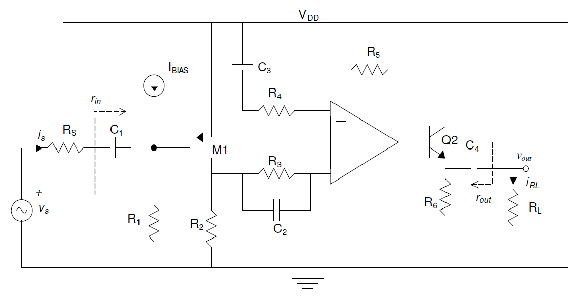

Salve a tutti.
Nel seguente circuito, per calcolare R^{\infty}_{C3} ho spento tutti i generatori e sono passato in AC (come da procedura) però non riesco a capire quale resistenza vede C3. L'AO mi crea confusione.... Potreste spiegarmelo ?

Vedere il circuito così ti aiuta?
PS: spiega anche il perché delle semplificazioni

No, non è la serie R4 R5 come mi hai scritto per PM (ti invito a scrivere direttamente sul topic e non per PM così ti possiamo aiutare tutti).
Iniziamo con il perché del circuito. Rispondi a queste domande:
1) Quando applichi il metodo delle costanti di tempo su C_3 gli altri condensatori come si comportano?
2) I generatori vanno passivati quindi I_{BIAS} diventa? E v_s?
3) Con le precedenti condizioni che puoi dirmi su M_1?
4) Per l'OP-AMP, mi sai spiegare che vuol dire "approssimazione a corto circuito virtuale"?
Rispondendo a queste domande capisci il perché del circuito e soprattutto che la resistenza vista da C_3 non è (R_4+R_5)

Si ho capito come si arriva al tuo circuito:
- non ho capito perché c'è R6 al posto di R6//RL
- seguendo 1) e 2) ottengo che il + dell'AO è collegato a R2 che a sua volta è a massa (e non + a massa); quindi non capisco perché + va direttamente a massa
- poi vorrei vedere tutto il calcolo di vx/ix perché io ho difficoltà a farlo (vedo che l'AO forma una conf. nota e il nodo - è a massa, ma questo non mi sta aiutando molto)

PWM ha scritto:non ho capito perché c'è R6 al posto di R6//RL
Hai ragione è stata una mia svista (tuttavia avremmo anche potuto trascurare tutto ciò che è in uscita all'OP-AMP perché non prende parte all'analisi di questa resistenza).
PWM ha scritto:seguendo 1) e 2) ottengo che il + dell'AO è collegato a R2 che a sua volta è a massa (e non + a massa); quindi non capisco perché + va direttamente a massa
La risposta alla tua domanda sta nella risposta alla domanda 3). Quando apri I_{BIAS} e cortocircuiti v_S ti ritrovi con una resistenza (R_S \parallel R_1) sul gate di M1, però (per come è realizzato il dispositivo) sai che i_g = 0. Questo che vuol dire? Se il gate è a massa, il source pure, allora la giunzione gate-source è spenta e di conseguenza il MOS è in interdizione!
Togliendo il MOS (che è spento) ti ritrovi con la resistenza R_2 tra il positivo dell'OP-AMP e massa. Adesso chiedi il perché del positivo direttamente a massa. La risposta alla tua domanda è nella mia domanda 4). Corto circuito virtuale significa (in parole povere) che sia la corrente che le tensione sulla porta dell'OP-AMP sono nulle. Se la corrente su R_2 è nulla è ovvio che non prenda parte nell'analisi e quindi possiamo collegare il positivo direttamente a massa.
PWM ha scritto:poi vorrei vedere tutto il calcolo di vx/ix perché io ho difficoltà a farlo (vedo che l'AO forma una conf. nota e il nodo - è a massa, ma questo non mi sta aiutando molto)Grazie
è semplicemente una LKT alla maglia..
V_x + V_{OP} = R_4 \cdot I_x
per l'approssimazione a corto circuito virtuale si ha V_{OP} = 0 quindi:
V_x = R_4 I_x
e questa è la resistenza vista da C_3
