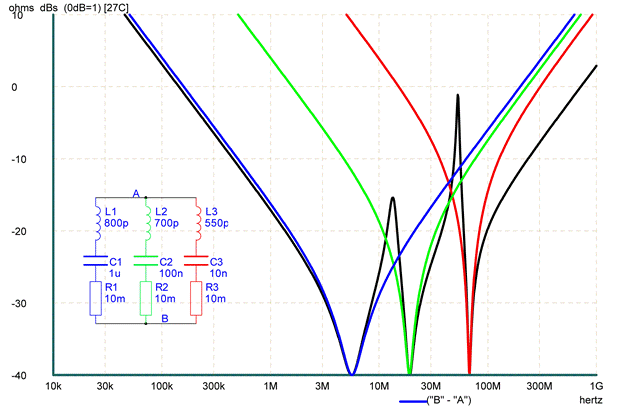

[10] Re: Perche' nei circuiti si usa spesso condensatori da 0,1 u
Messaggioda Foto UtenteIsidoroKZ » 5 mar 2018, 2:42
Vorrei tornare un momento sulla figura riportata da Stackexchange
La curva nera e` l'impedenza data dal parallelo dei tre (ottimi) condensatori montati con induttanze parassite molto basse.
Si vede ci ci sono due risonanze, in cui l'impedenza del parallelo e` ben piu` alta di quella dei singoli componenti. Questo e` un problema perche' un disturbo dalle parti dei picchi dell'impedenza complessiva non viene piu` filtrato come uno ingenuamente potrebbe immaginarsi.
Questo e` un motivo per cui non mi piacciono i condensatori in parallelo: ho avuto un po' di disgusti e se posso evito!
