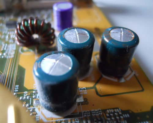

Comunque, un ronzìo solitamente è indice di un guasto sull'alimentazione, non dell'integrato! Recentemente ho riparato due paia di casse da PC anni '90 con lo stesso manifesto problema, sostituendo gli elettrolitici ;-)

sì esatto, e se magari li vedi gonfi come questi:
hai un motivo in più per sostituirli :cool:

:-) Si, ciò che interessa sono i valori di capacità e tensione serigrafati sui condensatori; li sostituisci con componenti di pari caratteristiche, se hai qualsiasi dubbio non esitare a esporlo qui; posso confermare che siano i condesatori elettrolitici deteriorati a causare il difetto riscontrato :ok: e non occorrono evidenze di rigonfiamenti o perdite di elettrolita in quanto potrebbero essersi essiccati e non presentare alcun problema alla osservazione visiva.
