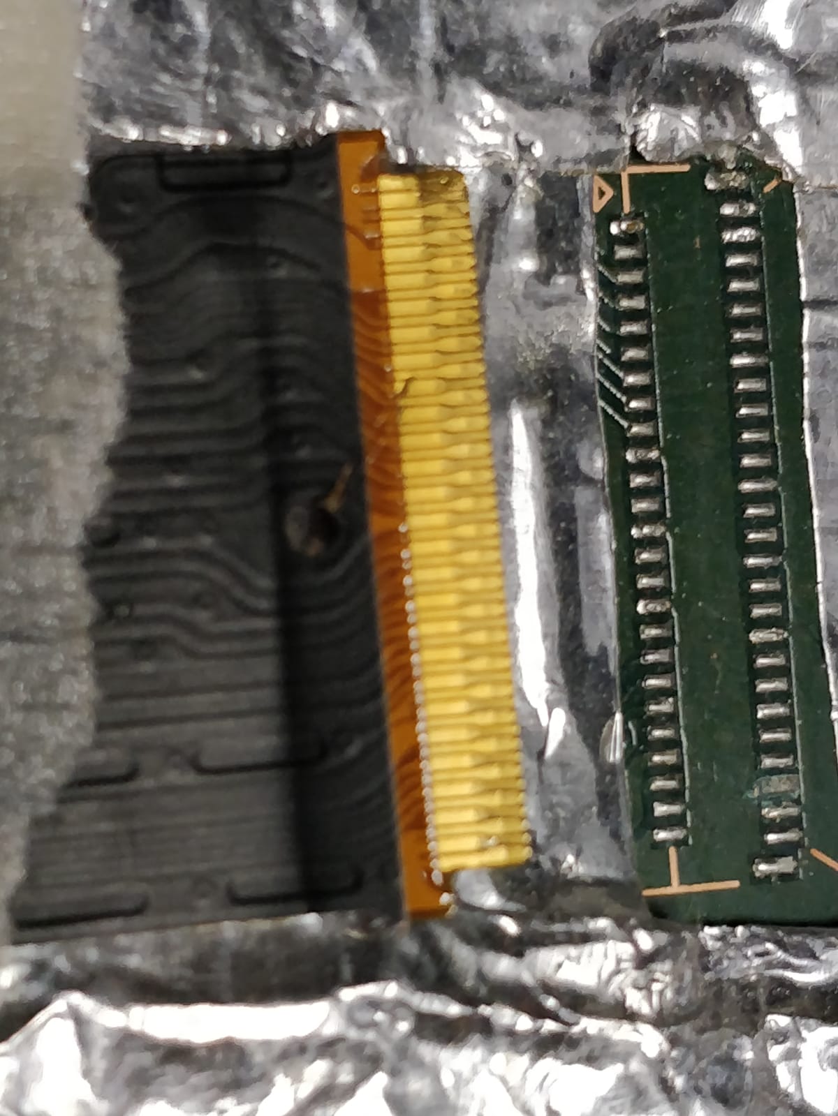

vi chiedo un consiglio, stavo cambiando il display al mio Huawei T1 A21 quando il connettore sul circuito stampato che collega il touch-screen si è danneggiato.
E’ un connettore particolare 25 pin + 28 a cui si collega il flat cable e non riesco a trovarlo, sapete dirmi come reperirlo?

Devi cercare connettori ZIF (Zero Insertion Force)
Stai attento che ci sono versioni con i contati in basso e versioni con i contatti in alto.
(Parlo dei contatti interni non i pin sul PCB)
il tuo flat se si inserisce come mostrato in foto vuole i contatti in alto.
Prima di cercar eil connettore valuta la possibilità/capacità di saldarlo.
Non so quali siano le tue competenze e quale strumentazione tu abbia a disposizione dico solo che non è un lavoro facile. Ci sono parti in plastica non puoi insistere più di tanto con un saldatore, meglio sarebbe provare con l'aria calda.
