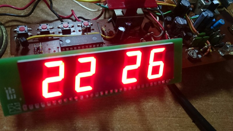

Ciao a tutti,
ho la necessità di sostituire un modulo display che presenta alcuni segmenti non funzionanti.
Il problema è che non riesco a trovare un sito da cui comprarlo (temo sia abbastanza vecchio :cry: )
Sul lato si vede la sigla BB94HB (trovato solo questo link dove ci sono delle foto).
Qualcuno sa dirmi se lo posso trovare da qualche parte?
mark

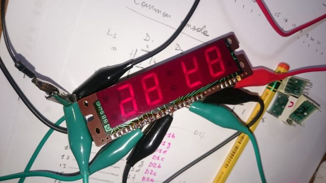

[6] Re: Modulo display 7 segmenti
Messaggioda Foto UtenteMarkyMark » 4 ago 2018, 15:26
gvee ha scritto:..qui su electronics.stackexchange..
Grazie, quel link mi è stato utile per fare il test anche se il mio display è a anodo comune.
edgar ha scritto:Si potrebbe forse cercare di costruirne uno ex novo con una millefori
IsidoroKZ ha scritto:4 display a 7 segmenti montati su una millefori più eventualmente un led extra?
Ci stavo pensando ma ho qualche dubbio. Il display ha due anodi e ciascuno di questi è collegato a dei segmenti di tutte le cifre. Con quattro display singoli io potrei collegare gli anodi insieme a due a due ma non vorrei cambiare la parte di pilotaggio. Questo è il pinout.

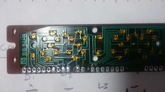

Messaggioda Foto UtenteMarkyMark » 4 ago 2018, 16:25
Dopo aver "scoperchiato" il display si vede che i LED è come se fossero costruiti direttamente sopra la PCB.
Credo che farò un ultimo tentativo provando a tirare via i LED rotti e saldare degli SMD.

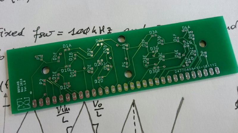

Messaggioda Foto UtenteMarkyMark » 17 nov 2018, 18:13
Rieccomi :D
Alla fine ho deciso di rifare la PCB
Ho usato dei LED SMD in contenitore 0603 per i segmenti.
Grazie a tutti per i suggerimenti.
PS
Se a qualcuno servisse una di quelle PCB mi scriva, ne ho altre 9 :)
