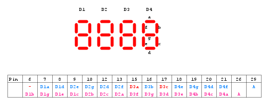

Ciao a tutti,
ho la necessità di sostituire un modulo display che presenta alcuni segmenti non funzionanti.
Il problema è che non riesco a trovare un sito da cui comprarlo (temo sia abbastanza vecchio :cry: )
Sul lato si vede la sigla BB94HB (trovato solo questo link dove ci sono delle foto).
Qualcuno sa dirmi se lo posso trovare da qualche parte?

[2] Re: Modulo display 7 segmenti
Messaggioda Foto Utentegvee » 3 ago 2018, 16:54
Temo che sia talmente vecchio che non si trovi più.
Quasi sicuramente lo avrai già visto ma lo posto lo stesso, qui su electronics.stackexchange:
https://electronics.stackexchange.com/q ... ed-display
qualcuno ha riprodotto lo schema.

Messaggioda Foto UtenteMarkyMark » 4 ago 2018, 15:26
gvee ha scritto:..qui su electronics.stackexchange..
Grazie, quel link mi è stato utile per fare il test anche se il mio display è a anodo comune.
edgar ha scritto:Si potrebbe forse cercare di costruirne uno ex novo con una millefori
IsidoroKZ ha scritto:4 display a 7 segmenti montati su una millefori più eventualmente un led extra?
Ci stavo pensando ma ho qualche dubbio. Il display ha due anodi e ciascuno di questi è collegato a dei segmenti di tutte le cifre. Con quattro display singoli io potrei collegare gli anodi insieme a due a due ma non vorrei cambiare la parte di pilotaggio. Questo è il pinout.

[7] Re: Modulo display 7 segmenti
Messaggioda Foto UtenteIsidoroKZ » 4 ago 2018, 16:11
Non avevo visto che le singole cifre richiedono due anodi separati. Chi se l'è inventata una roba del genere?
Temo sia da buttare!
[8] Re: Modulo display 7 segmenti
Messaggioda Foto UtenteMarkyMark » 4 ago 2018, 16:25
Dopo aver "scoperchiato" il display si vede che i LED è come se fossero costruiti direttamente sopra la PCB.
Credo che farò un ultimo tentativo provando a tirare via i LED rotti e saldare degli SMD.

[9] Re: Modulo display 7 segmenti
Messaggioda Foto UtenteMarkyMark » 17 nov 2018, 18:13
Rieccomi :D
Alla fine ho deciso di rifare la PCB
Ho usato dei LED SMD in contenitore 0603 per i segmenti.
Grazie a tutti per i suggerimenti.
