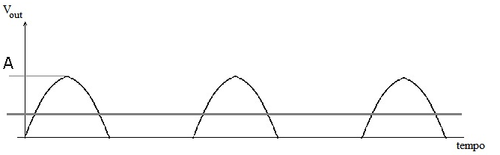

Consideriamo la forma d'onda di una corrente come segue (una sinusoide raddrizzata semplice semionda - ci tornera' buona per I prox post):
Chiamiamo il valore di picco della corrente A (per non utilizzare connotazioni "polarizzanti")
avremo:
- corrente di picco A: valore massimo della corrente che scorre nel carico per un tempo infinitesimo
- corrente media B: valore medio della quantita' di carica che fluisce nell'unita' di tempo nel carico
- corrente efficace C: valore di continua... che lo sanno anche i gatti
- B = \frac{A}{\ pi}
- C = \frac{A}{2}

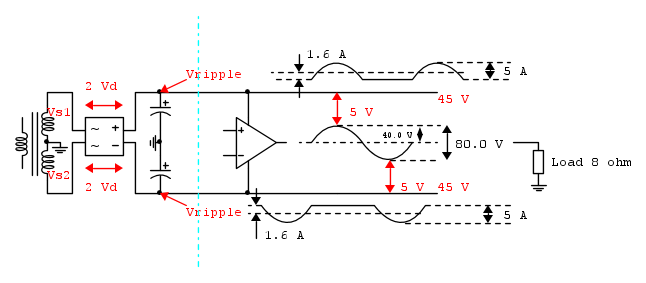

In questo post piu' che rispondere alle tue domande cerchero' di instillarti dei dubbi (e confonderti le idee).
Consideriamo lo schema qui sotto in cui un amplificatore eroga una tensione max di 40 V su un carico di 8 ohm.
L'alimentazione e' duale perche' semplifica le considerazioni ed i conti, ma i "numeri" - ceteris paribus - rimangono gli stessi anche con alimentazione singola.
I valori in nero sono "oggettivi" mentre quelli in rosso sono "opinioni" (scelte progettuali).
La tensione di alimentazione - per singolo ramo - dovra' essere maggiore di 5 V rispetto a quella massima di uscita - headroom - per tenere conto della tensione di saturazione dello stadio finale.
Per calcolare il trasformatore (tensione e corrente) occorre considerare (almeno) i seguenti parametri:
- corrente richiesta dall'amplificatore \frac{5 A}{\pi}
- tensione di ripple
- caduta sui diodi
- regolazione del trasformatore
- eventuale variazione tensione di rete
Ecco la "soluzione" a questo problema:
Voltage regulator handbook national semiconductor - sezione 8.0 Power Supply Design - in cui viene descritta (a cura di Ed Polen fondatore della Signal Transformer) la selezione del trasformatore, del ponte e del condensatore di filtro
"The purpose of this section is to provide a practical guide for the selection of a power supply transformer and filter components"
http://www.smcelectronics.com/DOWNLOADS ... OLTREG.PDF
