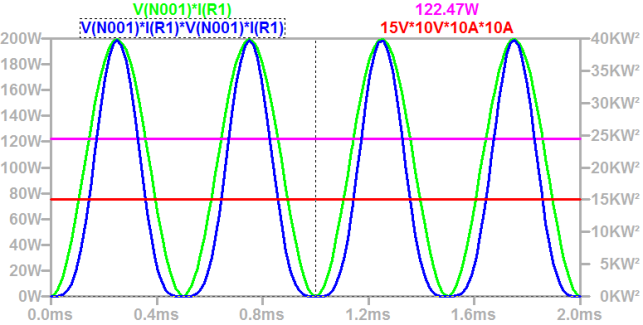

Se si volesse calcolare la potenza efficace, bisognerebbe prendere la potenza istantanea, farne il quadrato e trovarne il valore medio. Nel grafico successivo sono mostrati i vari passaggi. Da notare che sulla scala di destra il simulatore scrive
che è sbagliato, perché scritto in quel modo anche il
(che deve essere minuscolo) è sotto l'operazione di quadrato. La scrittura corretta dovrebbe essere
oppure
. E` noto che gli americani in campo di metrologia eccellono (NIST) oppure sono molto scarsi (quasi tutti gli altri
La curva verde è la potenza istantanea, il dato di partenza, che va da
a
. La curva blu è la potenza istantanea al quadrato, che va da
fino a
. Questa forma d'onda NON è sinusoidale, come già ricavato in precedenza. Il valore costante rosso è il valor medio della curva blu, che vale
. Per tracciare questa curva ho dovuto barare un pochino
. Infine la costante viola è la radice quadrata del valor medio,
come ricavato in precedenza. Da notare il passaggio per i watt al quadrato, che non so proprio che significato fisico possano avere.
