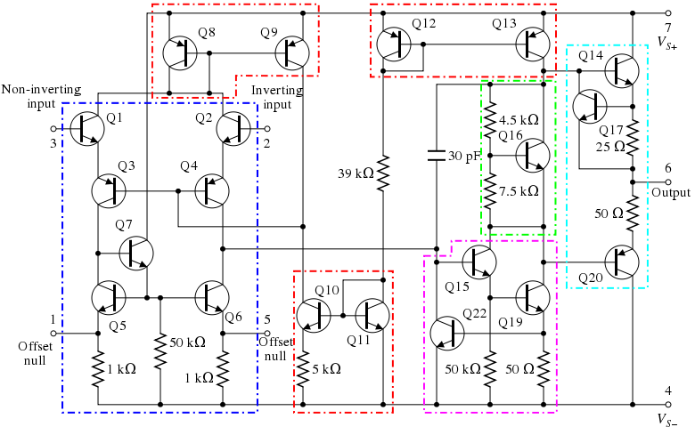

[10] Re: Specchio di corrente a Darlington
Messaggioda Foto UtenteIsidoroKZ » 12 nov 2018, 21:31
Sono usati negli IC, non capisco bene le due alternative che proponi.
Qui, ad esempio c'e` lo schema dell'operazionale 741.
(Daniel Braun CC)
Di specchi ce ne sono tanti: Q10 e Q11, insieme con Q12 e Q13 sono due specchi che generano le correnti di polarizzazione. Q8 e Q9 e` un altro specchio che fa parte della polarizzazione del primo stadio. Q5 Q6 e Q7 formano un altro specchio che serve da carico per il primo stadio.
