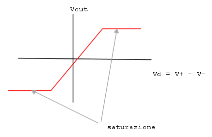

Ciao a tutti :D ,
Vorrei risolvermi un dubbio, ovvero quando usiamo un op fuori linearità ad esempio per realizzare un comparatore di soglia la condizione V+=V- non è più valida quindi il concetto di massa virtuale viene a mancare se uso gli operazionali fuori linearità?
Oppure visto che l'impedenza di ingresso dell'operazioale è alta posso considerare trascurabili le correnti entranti nei morsetti - e + dell'op e quindi pensare che vd=0?
Però questo sarebbe valido solo per un op in configurazione non invertente perché in configurazione invertente l'impedenza di ingresso è piccola.

Messaggioda Foto UtenteDrCox » 5 dic 2018, 10:32
Il concetto di cortocircuito virtuale (che si traduce in massa virtuale solo se uno dei due ingressi è a massa, appunto) è una semplificazione che non è valida quando l'operazionale satura.

[10] Re: Massa virtuale per op fuori linearità
Messaggioda Foto UtenteDrCox » 5 dic 2018, 10:39
Considera la caratteristica dell'operazionale
un amplificatore operazionale si definisce saturo quando l'uscita raggiunge il valore limite (settato dalle due alimentazioni, meno un'eventuale soglia qualora non sia rail-to-rail)
