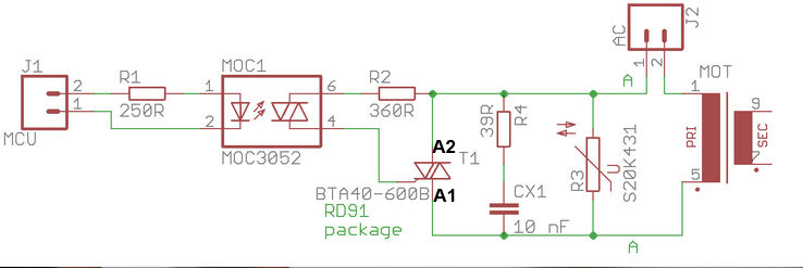

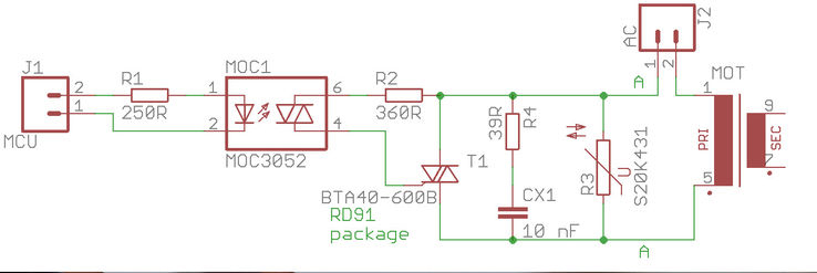

Messaggioda Foto Utenteclaustro » 25 feb 2019, 22:19
Buongiorno a tutti qualcuno mi potrebbe aiutare a sbrogliare questo circuit . Ho provato da solo ma una volta finito non funziona quindi mi sa che devo aver sbagliato qualcosa. Dstyo che lavora con il 220 vorrei limitare al minimo le sperimentazioni :-)
Qualche buon anima avrebbe voglia di aiutarmi? A me servirebbe un disegnino basilare di come saldare tutti i componenti usando una millefori.
Il circuito fa parte di un timer /regolatore di una saldatrice a punti . Il progetto completo e' qui https://www.instructables.com/id/Spot-W ... -Firmware/ ho realizzato la parte " del Cervello"gestita da arduino e funziona correttamente , ma mi sono arenato sulla parte power.

Ciao Foto Utenteclaustro
E' più facile da fare che da spiegare, ma ci provo lo stesso.
Fai come facevo io circa 30'anni fa con matita e fogli a quadretti: ti disegni il circuito vista lato-saldature, capovolgendo tutti i componenti da "vista sopra" a "vista sotto". Noterai che molti non "ruotano" affatto mentre altri sì per forza di cose, o sull'asse X o su quello Y (dipende su quale asse stai ruotando il tutto nella tua immaginazione).

Sono tutti componenti bipolari tranne l'optoisolatore ed il triac.
Dove sta la difficoltà?

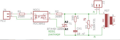

Messaggioda Foto Utenteelektronik » 28 feb 2019, 13:39
Se non ti ha funzionato forse hai scambiato A1 con A2
