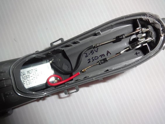

Mi sono dunque procurato un alimentatore USB da 3.5 Ampere (foto allegata), ed ho inserito all'interno del rasoio 3 diodi in modo da abbassare la tensione (allego una foto piú sotto).
Con il tester ho controllato che il tensione fosse intorno ai 3V, ed il rasoio infatti funziona, ma "non ha forza". Appena inizio la rasatura smette di girare, ed appena lo stacco dalla pelle ricomincia a funzionare.

Mi vien da dire che sia un problema di assorbimento di corrente. Considerato anche lo spunto iniziale necessario a far partire il motore da fermo (per questo quando lo giri con le dita parte). Il regolatore non ce la fa a tirare fuori tutta quella corrente, e le resistenze sono una soluzione fuori discussione (ti trovi una impedenza serie all'alimentatore che limita ancora di più la corrente).
C'è da dubitare che quell'alimentatore eroghi veramente 3A, e c'è da dubitare veramente che quell'alimentatore abbia lo spunto necessario a far avviare il motore. Una prova potrebbe essere usare una litio da 3.8V (tipo le 18650) o un alimentatore serio.
