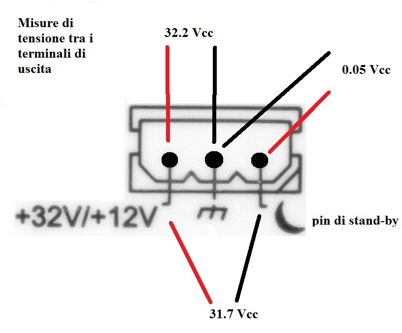

Salve a tutti, devo verificare il funzionamento dell'alimentatore HP A9T80-60008 che alimenta una stampante HP, la quale non si accende più.
Le specifiche sono riportate in foto1.

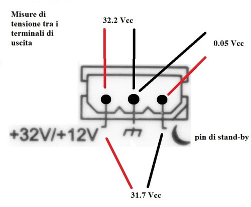

Il trasformatore ha tre terminali di uscita: un terminale centrale di massa, un terminale sinistro dove prelevare la tensione di 32 V oppure di 12V, un terminale destro di stand-by, con il simbolo di una luna calante.
Con l'alimentatore sotto tensione, ho fatto delle misure di tensione sui tre terminali di uscita, ottenendo i valori riportati in foto2.
Ora vi domando:
1) L'alimentatore funziona bene ?
2) La 12V nelle misure non compare mai: è normale o la devo poter rilevare in qualche modo?
2) Come lavora il pin di stand-by?

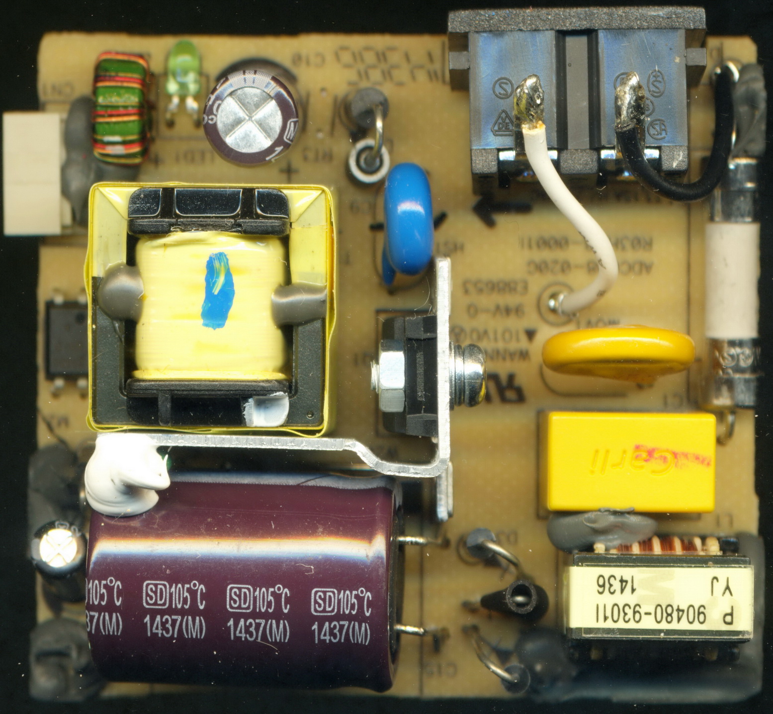

Nel dubbio che l'alimentatore potesse avere qualche guaio interno, l'ho aperto, come evidenziato in foto3 e ho fatto una ispezione approssimativa: il condensatore grande ha una sigla che non conosco, di quanti microfarad è? Il fusibile funziona, i condensatori non sono rigonfi, non ci sono segni evidenti di bruciature ma mi servirebbero ulteriori ragguagli per individuare componenti difettosi, ovvero, in base a quanto riportato, quale componente dovrei andare a verificare ? Ci vorrebbe uno schema elettrico...ma a trovarlo :roll: ! Grazie a quanti mi vorranno aiutare. O_/

TENSIONI RILEVATE SUI TERMINALI FOTO2
COMPONENTI DELL'ALIMENTATORE FOTO3

dovresti provare le uscite anche in corrente per vedere la tensione se scende o no.
La targa dice che a 32 V dovresti avere circa 465 mA , potresti vedere collegandoci la stampante quanto assorbe e che tensione rilevi sotto carico, altrimente con una resistenza opportuna caricarlo.
Potresti mettere anche una foto del PCB posteriore?
Non dovrebbe essere molto complesso rilevare il circuito, un po' di pazienza.
N.B. le tensioni misurale sempre facendo riferimento a massa.
Sul forum del sito HP viene riportato che, i 12 V, vengono resi disponibili quanto si collega a GND il pin sul connettore d'uscita indicato dal simbolo della luna, altrimenti, se viene lasciato scollegato, come hai misurato tu, in uscita si hanno disponibili i 32 V.

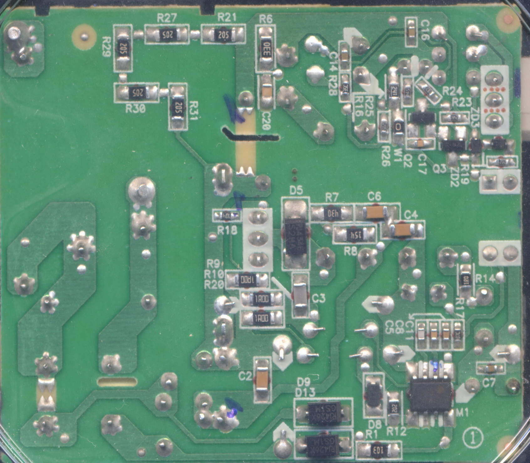

Ecco il retro PCB.
RETRO CIRCUITO STAMPATO DELL'ALIMENTATORE

OK, il circuito è abbastanza semplice, ma non sarà il caso di rifarlo, almeno per ora.
La verifica è sempre quella di prima, di controllare se con il carico la tensione rimane, senza carico forse puoi controllare se mettendo a massa il pin " lunatico " la tensione scende a 12 V.
Ho paura che codesto alimentatore sia funzionante.
Facci sapere.
