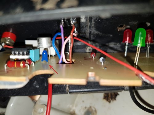

Ciao a tutti, scusate la mia ignoranza, sto cercando di replicare un circuito datato dove non si ha più lo schema.
Ho trovato il componente blu in foto e non riesco a capire cosa sia e che valore ha.
Poi c'è un transistor 2n 3019 98905 che a detta del mio spacciatore di componenti elettronici non si trova più o ha costi esorbitanti e non ha saputo darmi un'equivalente.
Mi sapete aiutare?

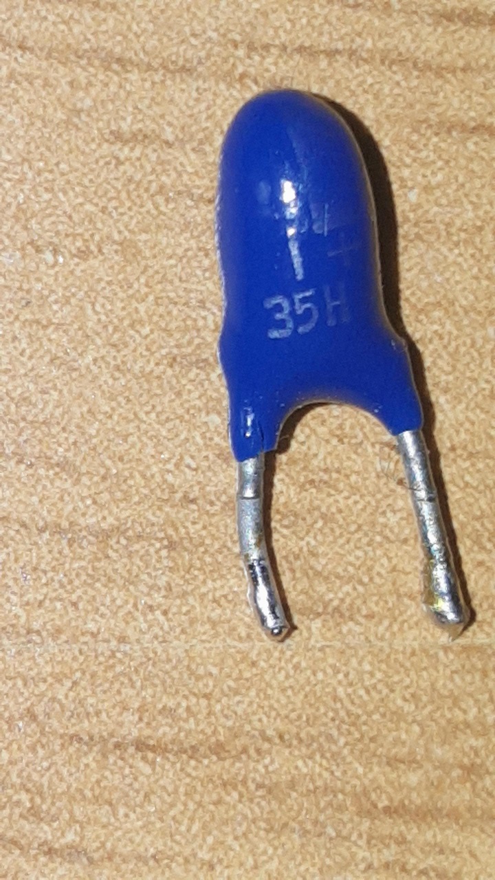

Il componente "blu" potrebbe essere un condensatore (... al poliestere o la tantalio... forse) ma dovresti dissaldarlo e fotografarlo dall'altro lato per vedere se riporta delle scritte o dei codici identificativi.
fastidio ha scritto:(...) Poi c'è un transistor 2n 3019 98905 che a detta del mio spacciatore di componenti elettronici non si trova più o ha costi esorbitanti (...)
Anche no... Ad esempio, qui ne hanno più di 3000 al costo di 2,39 euro al pezzo, e qui ne hanno più di 500 al costo di 2,01 euro al pezzo...

Il componente blu sembra un condensatore al tantalio. Vedi se ci potrebbe stare. Per il transistor 2N3019 su Ebay lo trovi a pochi euro qui.

Grazie per le riposte, proverò a dissaldarlo e misurarlo perché non sono riuscito a far la foto dall'altra parte ma non c'è scritto nulla.

Lo darei anch'io per un condensatore al tantalio, mentre il transistor ha caratteristiche abbastanza spinte per un contenitore TO5: cosa fa nel circuito? oppure cosa fa il circuito ? magari si scopre che è sovradimensionato e puoi usare qualcosa di meno esotico / vintage

Cosa fa il transistor nel circuito al momento non ne ho la minima idea :lol: sto cercando di recuperare lo schema seguendo piste e componenti.
Mentre il circuito serve a individuare le fasi di un cavo lungo anche km da soli, quando non sono individuabili da colori o simboli.

Messaggioda Foto Utentefastidio » 9 nov 2019, 15:18
L'ho dissaldato ma non si legge poi molto dall'altro lato.
edgar ha scritto:Per semplificarti la vita puoi fotografare il lato comp.... cut
Ottima cosa se non dovesse funzionare lo schema che ho ricavato utilizzerò il tuo metodo
