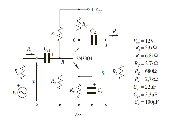

Allora, il prof ci dice di verificare sperimentalmente il funzionamento dinamico di un amplificatore a BJT basato sul transistor al silicio 2N3904, e ci mostra lo schema:
Come affronto il problema? La prima cosa che mi chiedo, anche se non è una richiesta esplicita del prof, è di verificare il funzionamento statico. In sostanza, voglio vedere il punto di lavoro di questo BJT.
Dopo qualche calcolo, che credo corretto, trovo:
I_{BQ}=12,5\mu A
I_{CQ}=1,87 mA
V_{CEQ}=5,68 V
(naturalmente, non possedendo il valore della c.d.t. sulla giunzione BE, ho imposto il classico 700 mV).

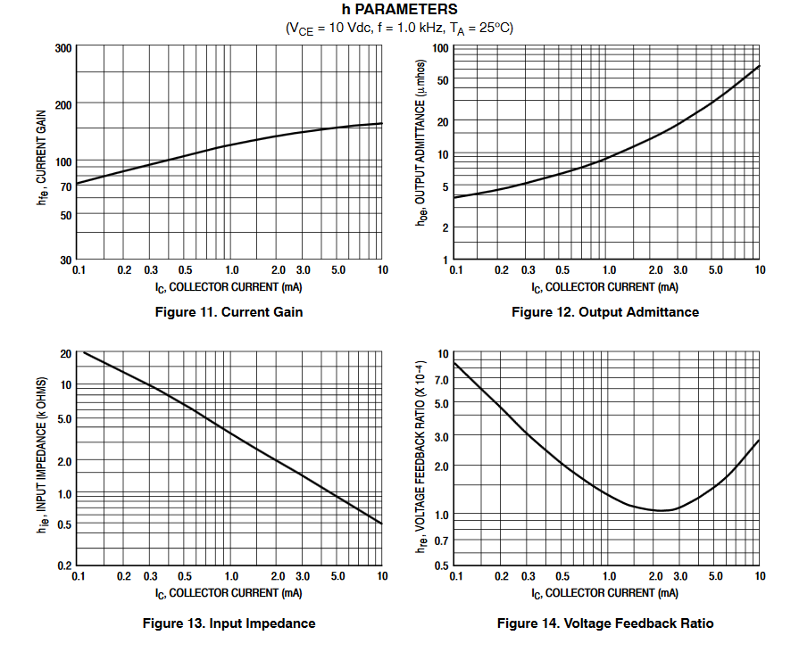

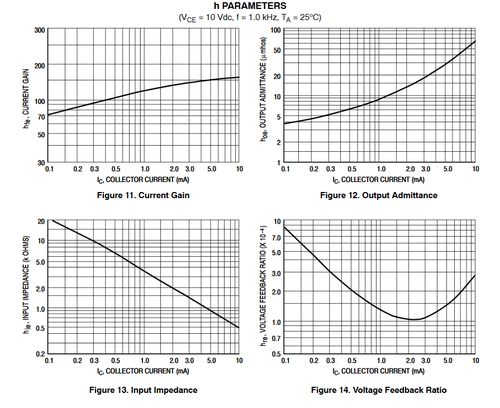

A questo punto, prima di eseguire le misure del guadagno di tensione, della resistenza di ingresso e di quella di uscita, mi vado a procurare i valori dei parametri ibridi per l'analisi del circuito in media frequenza. Per non complicarmi eccessivamente la vita decido di usare il circuito a parametri ibridi semplificato.
Il prof, tra l'altro, ci aveva indicato dove trovare alcune curve che taluni costruttori mettono a disposizione e che indicano il valore dei parametri h al variare delle condizioni statiche.
Eccole:
Ora, ed è questa la domanda che pongo, le condizioni di test che il costruttore ha usato per determinare tali curve (riportate nella parte alta della figura) indicano, oltre alla frequenza ed alla temperatura, una c.d.t. tra colletore ed emettitore pari a 10 volt.
Però, come ho scritto prima, nel mio caso ho una c.d.t. poco superiore alla metà. Cosa si fa in questi casi?
Grazie per la pazienza.

..,nel mio caso ho una c.d.t. poco superiore alla metà. Cosa si fa in questi casi?
Niente !, le curve non cambiano o cambiano poco al passaggio dalla Vce 10 V a 5V ( O cambiano meno della dispersione di fabbricazione fra un lotto di componenti e l'altro).

Ho provato a simulare il circuito ed ecco i risultati.
Per prima cosa ho ricavato i diagrammi di Bode:
da cui risulta nella gamma da 100Hz a 100kHz
un guadagno costante di 37dB (uscita =76 volte l'ingresso)
e uno sfasamentomdi 180°.
Ovviamente c'è un limite al segnale d'ingresso
per evitare distorsioni.
Ecco la comparazione dei segnali per un ingresso
da 10mVp ad 1kHz (invertito, in blu), con l'uscita
(/76, in rosso)
Ed ecc0 la stessa comparazione con livello d'ingresso di 50mVp:
Questo mi può servire, grazie.
L' elettronica, di solito è una tecnica approssimata al 10 %
E questo è davvero interessante, per il futuro. Grazie ancora.
Un guadagno di tensione uguale circa a 76 è anche quello che avevo trovato anch'io.
Bene, la cosa mi rincuora.
Grazie.
