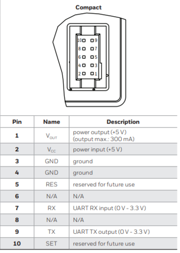

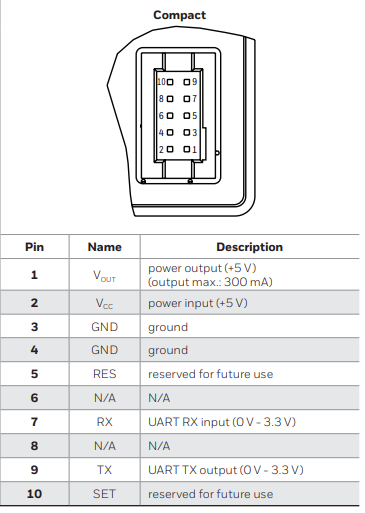

salve a tutti, qualcuno sa dirmi il nome di questo connettore?
pagina 10 del datasheet:
https://sensing.honeywell.com/honeywell ... 0-e-en.pdf
è la versione compatta con due file da 5 pin, allego anche le immagini, grazie a tutti in anticipo

C'è scritto nella figura:è un SAMTEC SFSD-05-28-H-5.00-SR...

grazie per la risposta, lo so ho letto, soltanto dall'immagine mi sembrava diverso(lo so che l'immagine è puramente indicativa) adesso sto controllando sul datasheet
https://www.mouser.it/datasheet/2/527/sfsd-1370155.pdf
grazie
