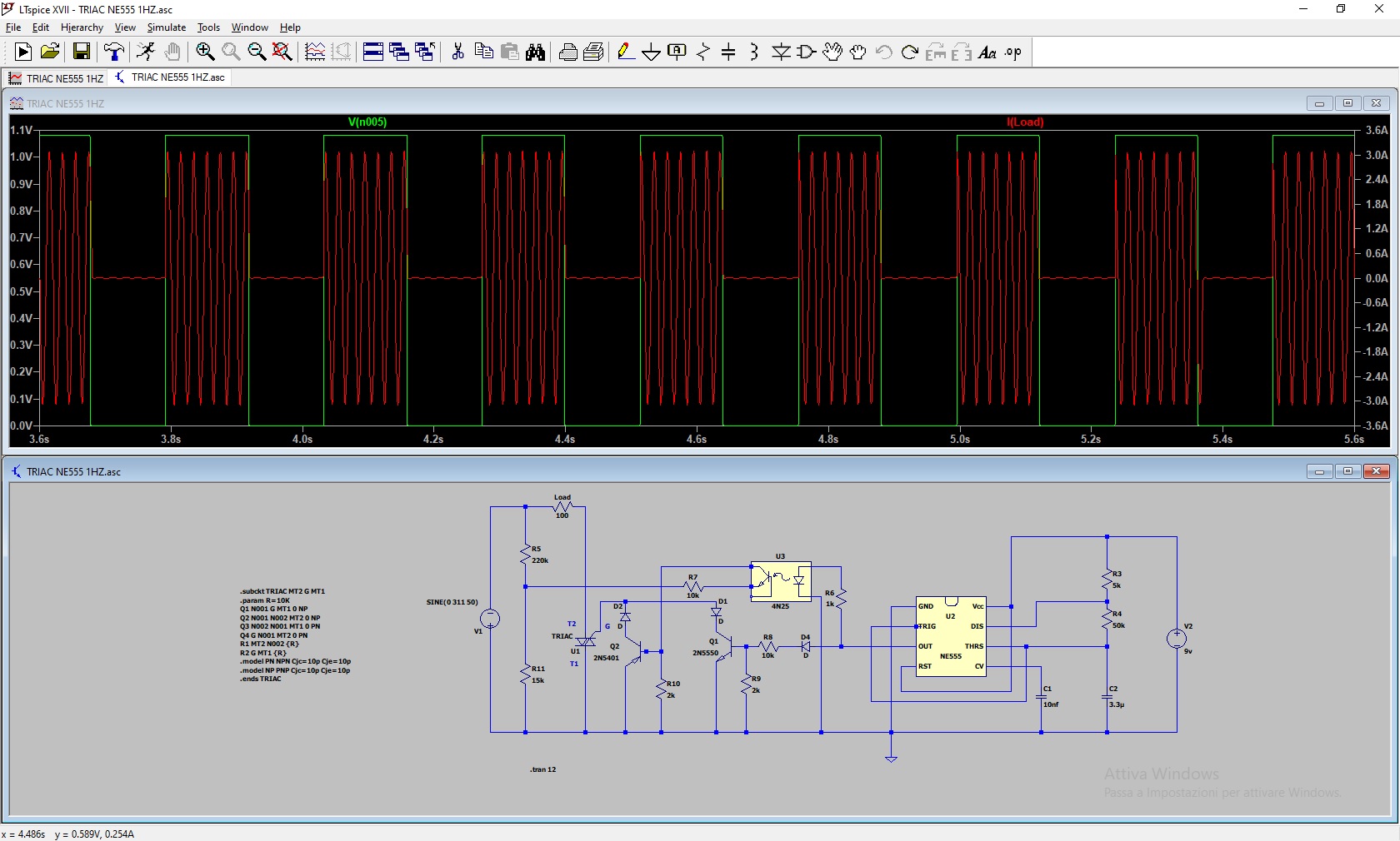

Messaggioda Foto UtenteTheRedBaron » 2 feb 2020, 20:04
konig87 ha scritto:(...) Chi mi aiuta a capire a cosa-come si usa? (...)
Scaricati LTSpice XVII e fai le simulazioni:
https://www.analog.com/en/design-center ... lator.html

[8] Re: Non ho mai capito come usare un Triac
Messaggioda Foto Utenterugweri » 2 feb 2020, 21:31
TheRedBaron ha scritto:Scaricati LTSpice XVII e fai le simulazioni:
"Scaricati un programma di cui quasi sicuramente non comprendi il funzionamento e cerca di ricavare la natura di un dispositivo che non comprendi dalla simulazione - che non sai com'è fatta - di un suo modello che non conosci - e forse non capiresti comunque - mentre interagisce con altri modelli che non conosci (e che forse non capiresti comunque)"
Ma pensate prima di scrivere? :roll:

Messaggioda Foto UtenteTheRedBaron » 2 feb 2020, 22:15
rugweri ha scritto:(...) Ma pensate prima di scrivere? :roll:
Su che base dici tutti questi non comprendo ? ?%
Se uno vuole fare delle prove senza fare danni il simulatore è l'ideale!
Con il tempo si fanno un sacco di cose interessanti.
