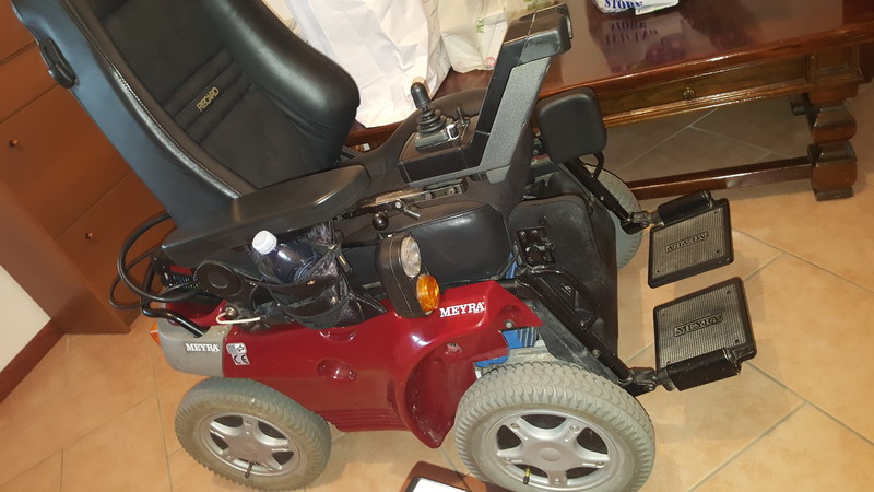

Ho bisogno di costruire un circuito per abbassare la sensibilità sterzo all'aumentare della velocità di una carrozzina elettrica.
Il joystick ha due assi.
1) Sterzo a sinistra 0V, posizione centrale 2,5V, destra con uscita a 5V.
2) Avanti 5V, posizione centrale 2,5V, indietro con uscita a 0V.
Aumentando la velocità sia in avanti che indietro (da 2,5V a 5V e da 2,5 a 0V) deve progressivamente calare la sensibilità dello sterzo.
Il calo della sensibilità dovrebbe avere una regolazione per la taratura.
Ringrazio da subito chi mi aiuterà a realizzare il circuito.
Denis

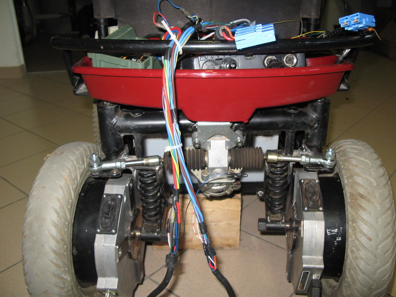

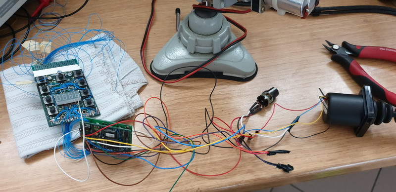

La carrozzina in questione è stata completamente modificata in meccanica e elettronica. Io e mio padre abbiamo montato 4 motori brushless con elettrofreno per ogni ruota, rifatto elettronica dei comandi per pilotare le centraline e i vari comandi ausiliari, rifatto ancoraggio dei motori con sospensioni indipendenti, montato sedile Recaro motorizzato, vasculamento, batterie 200Ah polimeri di litio, sterzo assistito con cremagliera. Di originale è rimasto ben poco.
Rispondo alle vostre domande:
I circuiti di controllo per adattare le varie centraline e la trasmissione dei comandi ausiliari gli ho disegnati e costruiti io. Adesso uso il segnale analogico direttamente dall’uscita del joystick (0-5V) per pilotare la scheda del motore dello sterzo (0-5V) e funziona.
Il problema è che aumentando la velocità vorrei calare la sensibilità dello sterzo per renderlo più gestibile.
Preferisco un circuito analogico.
Grazie mille

Il joystick dello sterzo cosa fa, ad ogni posizione del pomello corrisponde un angolo di sterzata o una velocità di azionamento dello sterzo?
Nel primo caso, se riduci la sensibilità del comando riduci anche l'angolo massimo, va bene così?
