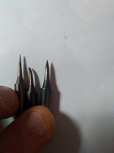

Salve a tutti,
Ho acquistato una Baku878 combo stilo e aria. Erano incluse una punta sottile montata sullo stilo e un pacco da 3 altre punte di marca Baku.
Dopo nemmeno due ore di utilizzo a circa 350C (almeno così dice il potenziometro di regolazione), la prima punta è diventata già inutilizzabile, completamente nera e ossidata non attaccava più lo stagno.
Pulisco sempre la punta nella paglietta metallica e sulla spugna sintetica bagnata, quando non lo uso per un po spengo il saldatore per tenere basse le temperature, quindi credo di star operando "bene": in azienda uso un Weller e non ho mai avuto problemi di questo tipo.
Vi condivido la situazione delle punte, lo stagno e il flussante che uso. Avete presente quando si prova a saldare un Pin su un piano di ground, con tutta la massa termica è più difficile da riscaldare, ma mi succede anche se i pin sono connessi a fili minuscoli! E' colpa mia, è colpa delle punte, è colpa dello stagno, è colpa del flussante o devo mandare indietro la stazione saldante?

Non posso esserne certo ma credo dipenda dal trattamento che han fatto alle punte (ammesso siano di rame)
Bene la pulizia con la paglietta e spugnetta, prima di riporre l'attrezzo io metterei un po' di stagno sulla punta e lo lascerei lì con funzione di protettivo
Puoi adattare punte di altra marca e vedere se cambia la situazione riguardo il consumo eccessivo ?

dadduni ha scritto:in azienda uso un Weller e non ho mai avuto problemi.
Weller è un marchio storico in questo settore,le utilizzo da anni.
Che potenza ha il tuo saldatore?e' un requisito da non sottovalutare.
A grandi linee c'è anche l'incremento della temperatura e stagno in più (30%del lead free) rispetto a quello con piombo che influisce maggiormente sulla corrosione.
Per quanto riguarda le punte fine avendo una superficie di lavoro molto ristretta e mancante di rame, Ovvero tutta la punta è in rame e poi rivestita di ferro mediante processo galvanico,ma proprio sulla punta dove saldi è presente soltanto ferro e cromo,quindi il trasferimento termico e molto limitato.
Meglio utilizzare punte più larghe,dove la presenza di rame è maggiore.
Infine posso consigliarti di tenere bagnata la punta con lo stagno ed abbassare la temperatura ogni qual volta che non lo usi.
Visto che hai l'aria calda, utilizza l'ugello per riscaldare l'area interessata,in modo da non stressare con temperature più alte lo stilo.

A mio parere 350° VERI sono tanti, troppi sicuramente. Inoltre le punte le vedo parecchio scaldate, il che avvalora la mia ipotesi, che è quella che stai ad almeno 400°. Quando esisteva la ELTO ho imparato cosa vuol dire saldare con 270°, 300° e 320°. All'epoca ero certo delle temperature, erano altri tempi, si imbrogliava poco sui numeri e le apparecchiature erano costruite con cura. Oramai le punte le hai rovinate. Prova a partire con una temperatura molto più bassa, tipo 250° (che secondo me già starai a 270° e forse più) e puliscile delicatamente alternando flussante, straccio o spugnetta sintetica umida e stagno fresco. Vedi che pulendola bene lo stagno dovrebbe cominciare a fondere, pure se con difficoltà. Se non fonde aumenta di 20° la temperatura e riprova, pulisci e vedi se scioglie lo stagno. Ti devi fermare con la temperatura quando avrai la punta sufficientemente pulita e lo stagno che si scioglie in maniera decisa, ma non troppo. Quello è il punto minimo, da quella temperatura aumenti di 10° alla volta fino a trovare la temperatura giusta per lavorare.

Ma la vedo troppo contorta la situazione,e' pur sempre una stazione saldante digitale,quanto scarto può avere sulla lettura?
Ad ogni modo se hai un comune tester dotato di termocoppia compara la temperatura e ti togli il dubbio.
tanto per fare un esempio,alcune punte(weller)che uso nel mio laboratorio,a partire da sinistra verso destra,sono quelle utilizzate di frequente,le ultime 3 (verso destra) mostrano anche la cromatura che delinea la parte saldante,e uso da circa 4 anni con stagno lead free,ma il risultato non cambia si conservano perfettamente.
Sto sempre attento alla temperatura e non le lascio mai oltre 5 minuti senza attività.
Inoltre finita la saldatura deposito un po di stagno in superficie.
Comunque ogni saldatura ha la sua punta specifica:
Quando saldo sul piano di massa,utilizzo punte a scalpello(quelle centrali),ma preriscaldo sempre la superficie,per non stressare ulteriormente la punta saldante.
Stesso discorso per le punte coniche(a spillo) che richiedono una temperatura piu' alta per un maggior trasferimento termico come dicevo prima,preriscaldo sempre le piazzole,sopratutto nella saldatura di componenti SMD.
