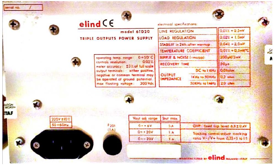

Ciao Elfo, mi sono fatto consigliare e ho contattato la ditta! Alla fine ho acquistato quello da tuo link con indicatori analogici che è ricondizionato con garanzia 3 mesi.
L'unica cosa che mi hanno detto che verrà spedito cosi senza manuali e schema elettrico.
Visto che me lo hai proposto forse tu hai i pdf?
Nel caso me li mandi?
pixeldj ha scritto:L'unica cosa che mi hanno detto che verrà spedito cosi senza manuali
Non ho il manuale ma sul retro dello strumento sono serigrafate le principali caratteristiche che riporto qui sotto a beneficio di chi fosse interessato allo strumento.
