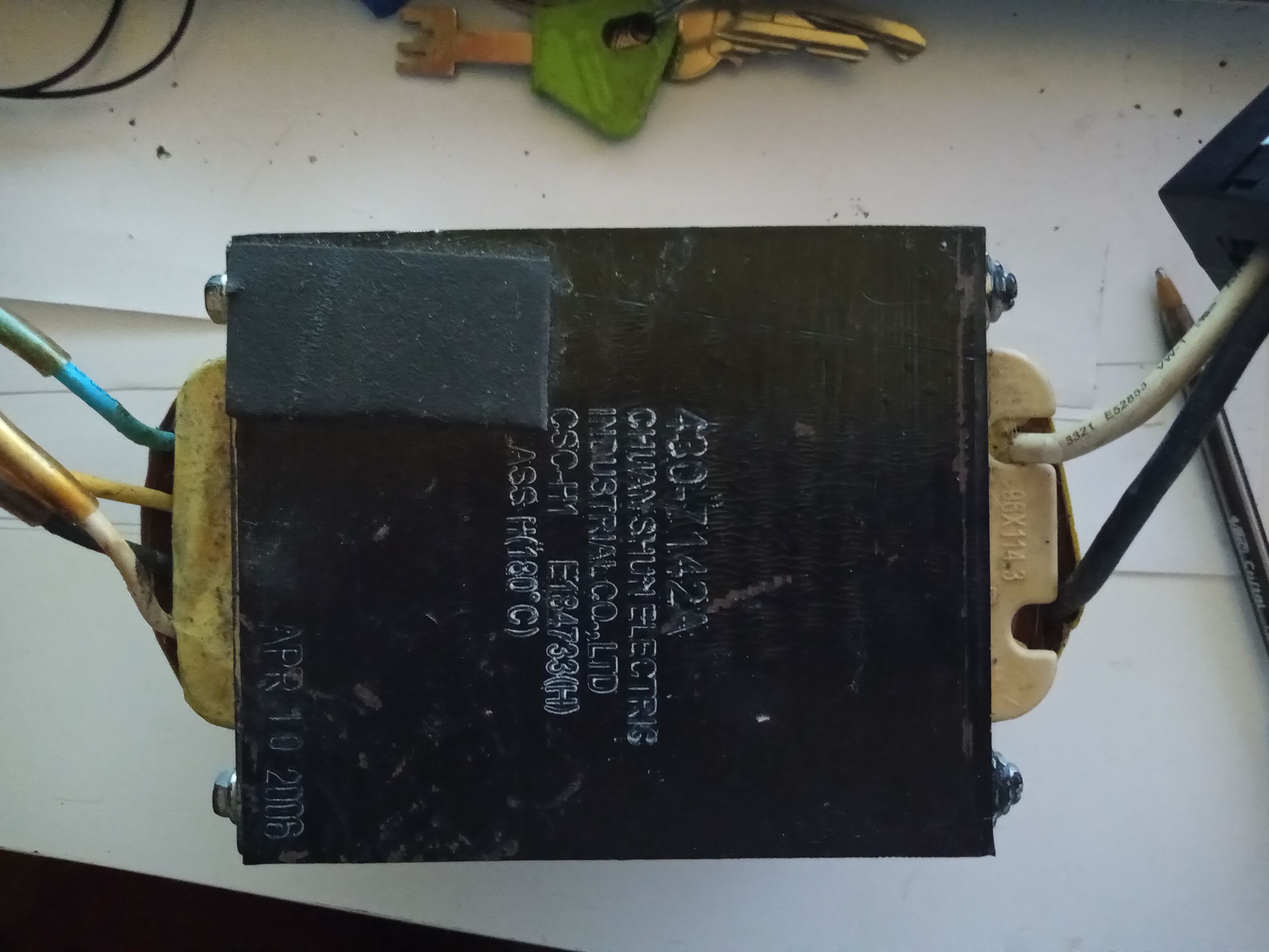

Ciao a tutti, da un vecchio UPS ho rimediato un trasformatore, che a guardarlo, sembrerebbe grosso ma non trovo niene in rete con le sigle che stanno scritte sopra, a parte il fatto che è di un UPS :-)) potreste darmi una mano per calcolare i valori come VA, tensioni primario, secondari, etc.?
Scrivo i dati che posso rilevare:
Misure del nucleo
altezza:7.5cm
larghezza: 9cm
lunghezza: 11.5cm
Resistenza sul primario(filo bianco e nero):0.4Ohm
Sul secondario ci sono 4 fili e le resistenze sono:
blu,giallo: 0.5 Ohm
blu,nero: 0.5 Ohm
blu,bianco: 2.1 Ohm
giallo,nero: 0.5 Ohm
giallo,bianco: 1.9 Ohm
nero,bianco: 1.8 Ohm
nero,blu: 0.6 Ohm
E' possibile ricavare i dati del trasformatore da quese misure? e come?
Ho trovato mille guide in rete ma nessuna con un trasformatore simile(con un secondario cosi) e molte smestiscono le altre, alcuni dicono di pesarli, etc.
Volevo provare ad attaccare il pimario al 220 V ma ho paura di fare danni.
Grazie a tutti :-)))

Cosa sia primario e secondario è arbitrario.
Prova a collegare l'avvolgimento con maggiore resistenza ( che si suppone quello ad alta tensione)
a una tensione di 12 o 24 Vac, misuri le tensioni AC sugli altri avvolgimenti e calcoli il rapporto di trasformazione.
Poi puoi provare a collegarlo al 220 Vac con in serie una lampada a filamento da 50 0 100 watt.
Attento a non fulminarti e a non provocare danni.
Sulla potenza in funzione delledimensioni, ricordo un articolo su EY, ma non so ritrovarlo.

Geggio ha scritto:... alcuni dicono di pesarli, etc.
Dove hai trovato il metodo che richiede di pesarli?
Questo e` un articolo basato sulle dimensioni, mentre nella seconda parte ci sono i calcoli basati sulla massa.
Quelli degli inverter non sono esattamente trasformatori normali per onda sinusoidale, quindi le stime che ottieni potrebbero avere degli errori significativi (30%? butto li` con la mia sfera di cristallo! :D )
