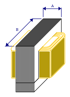

Questa è proporzionale all'area del nucleo abbracciato dagli avvolgimenti. Nel limite del possibile, la forma più idonea per realizzare il nucleo di un trasformatore sarebbe di conferirgli una sezione circolare. Nei piccoli trasformatori con potenze che arrivano fino a qualche kVA questo non viene attuato perché una sezione quadrata è molto più semplice da realizzare e l'avvolgimento del conduttore non è difficile.
Osservando che in un trasfromatore il nucleo centrale, racchiuso nel rocchetto, la misura della sua sezione in modo diretto non è facile, si risale ad essa ricordando che per i trasformatori che sono realizzati con lamierini ad E, il lato non visibile del nucleo ha lunghezza di un terzo del lato più lungo del pacco.
S è la sezione del nucleo in cm².
A questo punto, trovata la sezione del nucleo in centimetri quadrati, si ricava la potenza in VA elevando la sezione al quadrato.
P è la potenza del trasformatore, calcolata, in VA.
Il coefficiente inserito di 0.85 tiene un poco conto del fatto che i lamierini sono minimamente isolati tra di loro, con una sezione del ferro inferiore a quella geometrica misurata, e del fatto che il flusso magnetico viene in minima parte disperso.

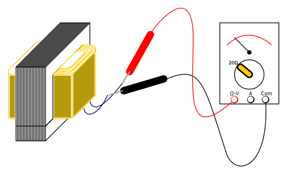

Una tecnica che trovo abbastanza semplice ed efficace per determinare la tensione di avvolgimento passa per per la misura della sua resistenza elettrica. Questa prima indagine però non deve essere mai assunta come veritiera, ma punto di partenza per un eventuale studio successivo più approfondito.
La resistenza di avvolgimento non ha una correlazione immediata con la tensione nominale del medesimo, ma ricordando i fondamenti teorici della macchina elettrica in esame, facendo una prima approssimazione possiamo ragionevolmente dire che per ciascuno degli avvolgimenti le perdite nel rame alla corrente massima, si aggirano tra il 3% ed il 5% della potenza nominale. Si aggirano, ma non lo sappiamo ancora quale sarà il valore reale. Assunto questo dato come punto di riferimento, procediamo alla misura della resistenza di un avvolgimento. Qui consiglio, se non si ha a disposizione un multimetro di elevata precisione, di prendere in esame per primo l'avvolgimento che presenta la resistenza più alta. Questo in qualche modo ridurrà gli errori di misura da parte di multimetri mal azzerati o con qualche errore nella misura dei decimali. Il multimetro da usare deve in ogni caso essere preciso ed affidabile, ma, per parecchie ragioni, soprattutto per i valori di resistenza inferiori all'unità di ohm la misura si complica un poco.
Quindi, misurata la resistenza di avvolgimento, procediamo con il determinare la potenza persa nel rame.
Pcu è la potenza stimata persa nel rame dell'avvolgimento alla corrente nominale, in W.
Questo dato di potenza permette di risalire alla corrente nominale dell'avvolgimento.
I è quindi la stima della corrente nominale dell'avvolgimento, in A.
E finalmente possiamo arrivare alla tensione nominale di avvolgimento.
U è la stima della tensione nominale di avvolgimento, in V.
Si ottiene così un valore di tensione teorico utile al formarsi una idea sulla tensione nominale di avvolgimento. Il numero che verrà fuori dai calcoli difficilmente coinciderà con i valori delle tensioni standard comunemente usate. Bisogna anche ricordare che il calcolo arriva da una serie di ipotesi, veritiere, ma non esatte. L'errore in cui si incorre con questi ragionamenti è ampio ed i numeri ottenuti servono per gettare le basi di indagine. Non sono il punto d'arrivo.
