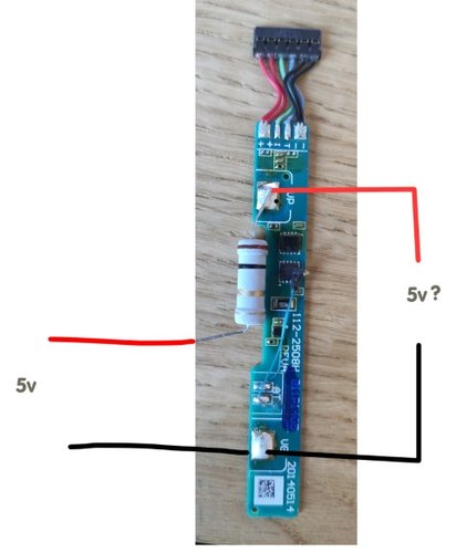

Ho la necessità di alimentare un vecchio tablet 24/24.Per questo motivo vorrei togliere la batteria e alimentarlo direttamente a corrente con un alimentatore USB da 2A.
Quello che pensavo di fare era di rimuovere il circuito di controllo di carica della batteria e connetterlo all'alimentatore in modo da far credere al tablet di essere alimentato dalla pila.
Il problema nasce dal fatto che le pile al litio erogano 4,2volts contro i 5 dell'alimentatore USB.
Per questo motivo pensavo di inserire in serie una resistenza da 2W 1ohm .
Qui mi scontro con la mia ignoranza e mancanza di basi
Ho inserito correttamente la resistenza? Perché se misuro il tensione ai suoi capi ottengo sempre 5v.
Il motivo per cui voglio togliere la batteria è che userò questo tablet inserendolo dietro al posto esterno del citofono di casa per permettermi attraverso skype di parlare con le persone che mi suonano il campanello da remoto. Per adesso mi arriva una notifica telegram sul cell con uno screenshot di una telecamera che ho installato esternamente ma senza poterci parlare ci faccio poco.
Grazie per l'aiuto e non mi prendete troppo in giro :-)

Resistenza non va bene, mettici un diodo al silicio di potenza adeguata.
Gli schottky non vanno bene, caduta di tensione troppo bassa.
Anche se la vedo dura che funzioni, il tablet fa dei controlli sulla batteria.

La resistenza si puo utilizzare esclusivamente con un carico costante.non è il tuo caso e non puoi assolutamente usarla.per il diodo devi usare uno al silicio che ti toglie 0.6-0.7 V
L'alimentatore potrebbe essere insufficiente per l'accensione ove potrebbe essere necessaria piu vorrente.(da verificare -l misurare)

claustro ha scritto:................ Perché se misuro il tensione ai suoi capi ottengo sempre 5v.....
Misuri sempre 5 V perché non hai attaccato il carico e quindi non scorrendoci corrente, non hai la caduta di tensione sulla resistenza.
Comunque è meglio se usi un diodo di adeguata potenza, sempre messo in serie come la resistenza e con l'anodo sul positivo e l'uscita sul catodo.
Con la resistenza avresti sì una caduta di tensione, ma in base all'assorbimento.

Nel mentre ho fatto una prova con l'alimentatore con 4.6volts il tablet si accende quindi non ci dovrebbero essere problemi . L'assorbimento massimo è sui 600/700 mAh per cui pensavo di usare un aliementatore da 2A con cui tirare il tablet e l'amplificatore PAM8403

Ti consiglio un diodo da 3 A, tipo 1N540X o simili
con la serie 1N400X rischi di scaldarlo troppo
anche se supporta 1A.
