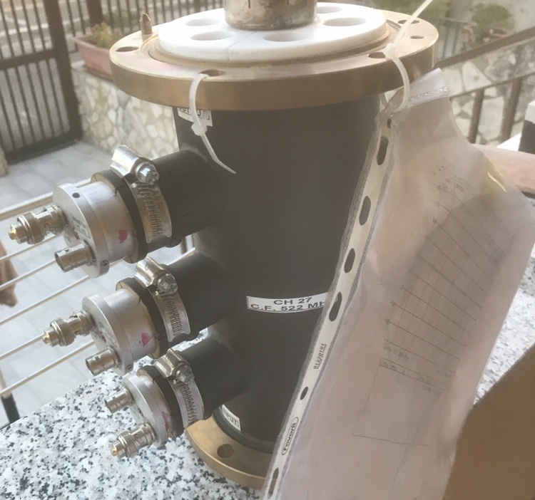

Messaggioda Foto UtenteCardos » 25 ago 2020, 22:58
Buona sera a tutti . Ho recuperato questo oggetto . Qualcuno sa darmi informazioni? Grazie :)

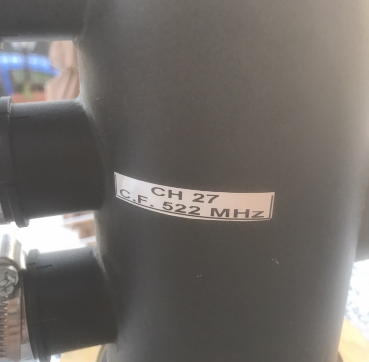

Messaggioda Foto UtenteCardos » 25 ago 2020, 22:59
Altra foto

[3] Re: Strano cilindro MHz
Messaggioda Foto Utenteedgar » 25 ago 2020, 23:12
Si direbbe un accoppiatore direzionale ma attendiamo altri pareri

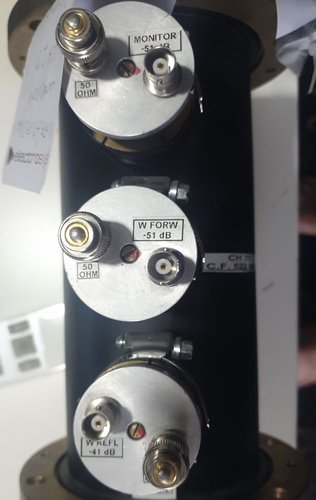

[4] Re: Strano cilindro MHz
Messaggioda Foto Utentestefanopc » 26 ago 2020, 0:54
Si è un disaccoppiatore di misura coassiale per la frequenza 522Mhz brodcast.
La rf a potenza di alcune decine di kW transita dalla porta superiore alla porta inferiore o viceversa (le due flange ) di solito è posizionato tra il cavo coassiale e il trasmettitore.
I tre bnc sui tre tronchetti accordati laterali sono :
La monitoria bidirezionale disaccoppiata di - 51 dB
La monitoria diretta disaccoppiata di - 51 dB
La monitoria riflessa disaccoppiata di - 51 dB
Serve principalmente a misurare i Ros e il segnale trasmesso senza creare perturbazioni al segnale che lo attraversa.

[5] Re: Strano cilindro MHz
Messaggioda Foto Utenteclaudiocedrone » 26 ago 2020, 1:42
stefanopc ha scritto: ...La monitoria riflessa disaccoppiata di - 51 dB...
No, di -41 dB

[7] Re: Strano cilindro MHz
Messaggioda Foto Utentestefanopc » 26 ago 2020, 8:18
È vero non ho visto bene.
La potenza riflessa è disaccoppiata 10dB in meno quindi il segnale che ne esce è "amplificato" di 10 volte rispetto alla potenza sulla disaccoppiata diretta.
Questa differenza viene in aiuto allo strumento di misura(specialmente se si usa un bolometro) perché essendo la potenza riflessa volutamente molto più bassa potrebbe uscire dal suo campo di misura ottimale.
