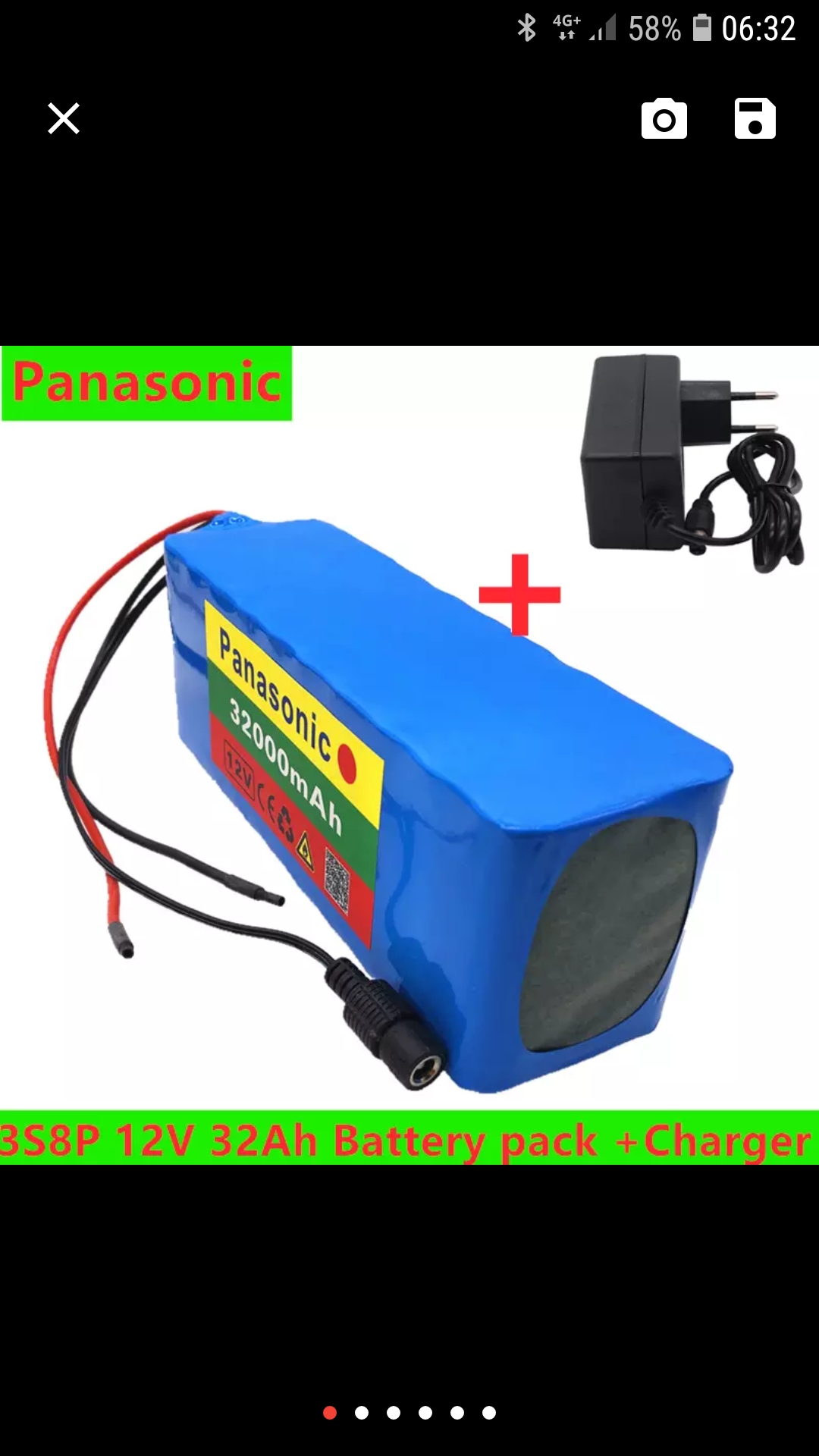

Salve a tutti,
Sono nuovo del gruppo e premetto che non ho competenze elettroniche. Ho acquistato 4 pacchi di batterie al litio 12 v 32000mah , dalle batterie escono i cavi di collegamento ( nero e rosso) ed il cavo con l'attacco per il caricabatterie. Vorrei sapere se posso collegarle tutte insieme 2 in parallelo e due in serie per ottenere 24 V e 64000mah, e se posso caricarle quando Sono collegate con un
caricabatterie da 29,5 v 2a. Non so se i pacchi hanno all'interno il bms. Spero che qualcuno possa aiutarmi. Vorrei usarle per un monopattino elettrico.grazie mille in anticipo.

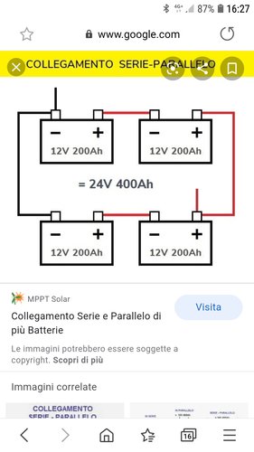

Messaggioda Foto UtenteAssurdo » 26 ago 2020, 16:29
Vorrei collegarle come in foto. Sarebbe corretto?

Messaggioda Foto UtenteTITAN » 26 ago 2020, 18:53
Si così anche se io preferirei unire i centrali ossia avere le batterie di sx in parallelo e idem per quelle di dx e poi unirle in serie.
Nota il prelievo di potenza effettuato sullo schema che hai postato è per equaliizzare al massimo il prelievo di corrente soprattutto se questo valore è importante.
Tieni presente che sempre in qualsiasi caso in carica o scarica la tensione su ogni singola batteria deve essere perfettamente uguale alle altre 3.
Se trovi degli scostamenti ogni tanto 2 o 3 volte all'anno scollegale e mettile tutte in parallelo ed esegui una scarica ed una ricarica completa e poi riassembrale come erano precedentemente.

Messaggioda Foto UtenteAssurdo » 26 ago 2020, 19:11
Ok. Grazie per l'esaustiva risposta. Mi consigli di scollegare per la carica o come da schema posso usare un caricabatterie da 29,5?

Messaggioda Foto UtenteTITAN » 26 ago 2020, 20:03
Ricarica pure in serie-parallelo ma 2-3 3 volte all' anno equalizzale mettendole in parallelo tutte e 4.
Per la tensione devi seguire quella massima da specifiche di quel tipo di batteria.
Devi fare anche attenzione in scarica a non scendere troppo.(ci sono dei cicalini di allarme minima tensione) che usano con modellini di aerei ed elicotteri molto comodi per sapere quando si è troppo bassi di tensione.

Messaggioda Foto Utentestefanopc » 26 ago 2020, 22:45
Io le collegherei cosi.
Poi in ricarica eventualmente stacchi i fusibili.

Messaggioda Foto UtenteAssurdo » 26 ago 2020, 22:49
Ok. Da quanto dovrebbero essere i fusibili?

Messaggioda Foto Utentestefanopc » 26 ago 2020, 22:58
Corrente massima del motore = corrente di ciascun fusibile direi in linea di massima.
Piu che altro ti devi proteggere dal corto circuito che con le litio è un grave problema.
