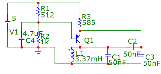

Ciao ,
come da titolo cercavo uno schema da voi già collaudato per un oscillatore rigorosamente con un solo transistor e il gruppo oscillante deve essere composto da un'induttanza e un condensatore. La frequenza di lavoro da 50khz a 1mhz .
Ne avrò provati già una decina e a parte i calcoli e le prove con simulatori vari , poi alla fine tutto "tace" e niente "oscilla" :-) .
Mi sono incaponito più che altro per via delle induttanze che successivamente vorrei potermi auto costruire , ma nell'immediato mi basta uno schema che avete usato con soddisfazione e che ha sempre funzionato.
grazie
ciao a tutti O_/

Una estensione di frequenza di un fattore 20 potrebbe essere difficile da fare. Poi mi pare di ricordare che con un transistore solo ci vogliano almeno tre elementi reattivi.

Ecco un esempio:
Os cTrans.gif (10.83 KiB) Osservato 7425 volte

Messaggioda Foto Utentedaninde64 » 5 ott 2020, 13:02
IsidoroKZ ha scritto:Una estensione di frequenza di un fattore 20 potrebbe essere difficile da fare. Poi mi pare di ricordare che con un transistore solo ci vogliano almeno tre elementi reattivi.
Si , scusa mi sono espresso male. Intendevo fissare una frequenza in quel range e poi calcolare i componenti.

Messaggioda Foto Utentedaninde64 » 5 ott 2020, 13:05
g.schgor ha scritto:Ecco un esempio:
Ottimo , ... più tardi lo provo e vi aggiorno .... grazie :ok:
