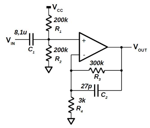

Scusate se continuo a postare esercizi, sto solo cercando di capirli bene.
Un grazie in anticipo a tutti quelli che risponderanno.
Devo trovare la funzione di trasferimento e diagramma di bode del circuito sotto.
Non riesco a capire come trattare le resistenze R1, R2 a causa di quella Vcc.
V- = Vo\cdot\frac{R3||\frac{1}{sC2}}{R4 + R||frac{1}{sC2}}
V+ = Vi\cdot\frac{R2R1||}{R2||R1+\frac{1}{sC1}}
e quindi
\frac{Vo}{Vi} = \frac{\frac{R3||\frac{1}{sC2}}{R4 + R||frac{1}{sC2}} }{\frac{R1||R2}{R1||R2+\frac{1}{sC1}}}
Io direi che

[2] Re: Filtro con operazionale
Messaggioda Foto UtenteMarcoD » 24 ott 2020, 12:59
Non entro nel merito delle formule.
R1 e R2 200 kohm costuitscono un partitore per generare una tensione metà della tensione di alimentazione. (Tale tensione generarà una tensione continua in uscita)
Per il calcolo della fdt devi considerare il parallelo delle due, ossia 100 k.
con C1 realizzano un filtro passa alto

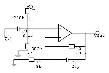

[3] Re: Filtro con operazionale
Messaggioda Foto Utenteg.schgor » 24 ott 2020, 15:10
Sicuro che non ci siano errori nello schema?

[4] Re: Filtro con operazionale
Messaggioda Foto Utentegiovanni90airos » 24 ott 2020, 15:37
g.schgor ha scritto:Sicuro che non ci siano errori nello schema?
mi sembra di no, allego lo schema dell'esercizio.

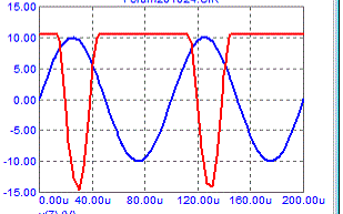

[5] Re: Filtro con operazionale
Messaggioda Foto Utenteg.schgor » 24 ott 2020, 18:19
Ho provato a simulare il circuito ed ecco cosa ho ottenuto:
Vin,Vout
Che ne dici?

[6] Re: Filtro con operazionale
Messaggioda Foto Utentegiovanni90airos » 25 ott 2020, 19:00
g.schgor ha scritto:Ho provato a simulare il circuito ed ecco cosa ho ottenuto:
Vin,Vout
Che ne dici?
purtroppo non capisco, analiticamente era sbagliato il ragionamento sopra con le formule?

[7] Re: Filtro con operazionale
Messaggioda Foto UtenteSediciAmpere » 25 ott 2020, 21:03
Con che tensioni è alimentato l'operazionale?
4.187 5 5 8
Messaggi: 4847
[8] Re: Filtro con operazionale
Messaggioda Foto UtenteBrunoValente » 25 ott 2020, 21:10
Lo schema è senz'altro sbagliato, l'operazionale è saturo.

[9] Re: Filtro con operazionale
Messaggioda Foto UtenteBrunoValente » 25 ott 2020, 21:16
Foto Utenteg.schgor la tua simulazione non mi convince: si vede chiaramente che l'operazionale è saturo e che esce dalla saturazione solo in prossimità dei picchi della tensione di ingresso ma c'è un'inversione tra il segnale di ingresso e quello di uscita quando invece la configurazione del circuito è non invertente.

[10] Re: Filtro con operazionale
Messaggioda Foto Utentemaxmix69 » 25 ott 2020, 21:28
Semplicemente manca il condensatore in serie alla R4 che serve per avere guadagno unitario alla tensione continua. Il valore del condensatore va calcolato per non avere influenza significativa alla frequenza minima che deve passare attraverso il circuito. Chi ha disegnato lo schema dell'esercizio forse era distratto.
