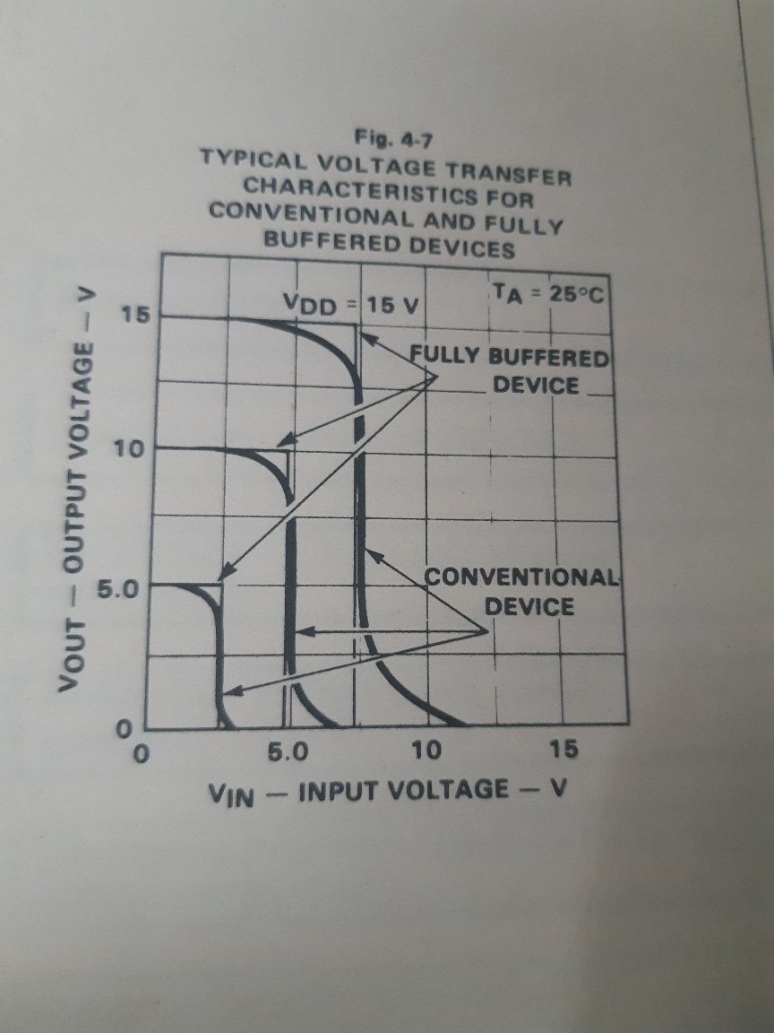

Messaggioda Foto Utentestefanopc » 1 gen 2021, 11:01
Dipende anche dalla tensione di alimentazione desiderata e dai livelli logici richiesti.
Alcuni CMOS della serie 40xx funzionano fino a 15v mentre tutti gli altri al massimo vanno a 5v.
Come reperibilità vedo ancora impiegati anche su circuiti recenti SMD specialmente i 74hcxx.

Messaggioda Foto Utentestefanopc » 1 gen 2021, 12:14
Caro max mi spiace ma non è vero quello che dici.
La serie 40xx arriva a 15 v
Come da data book del 1975 allegato.
Penso che il negozio sia della tua zona
Buon anno
