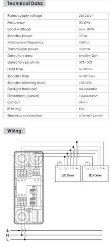

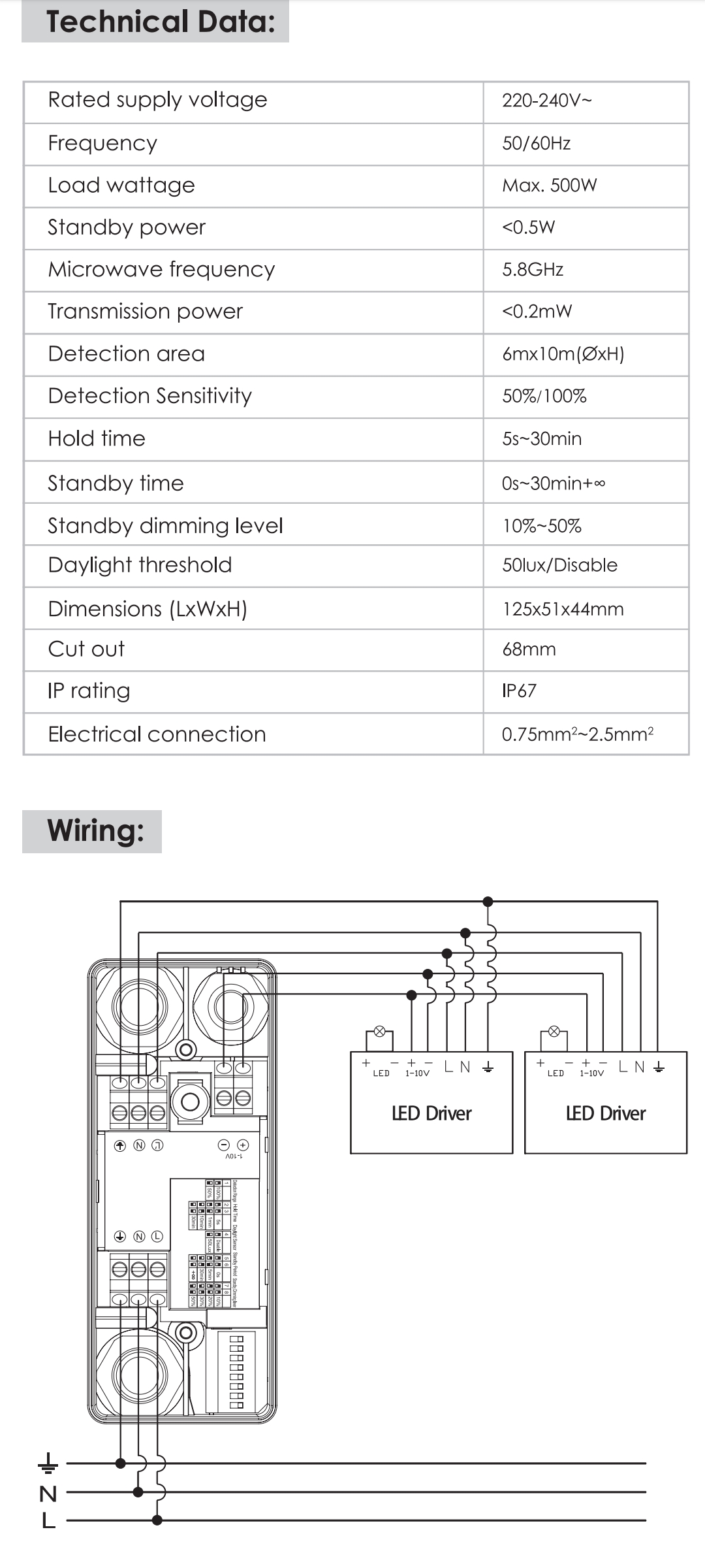

Riporto scheda e schema cablaggio del dispositivo. Vengono indicati dei Led driver 1-10v da collegare. Ma il raddrizzatore non è già un alimentatore ?
Con i triac si può collegare al protocollo 1-10v?

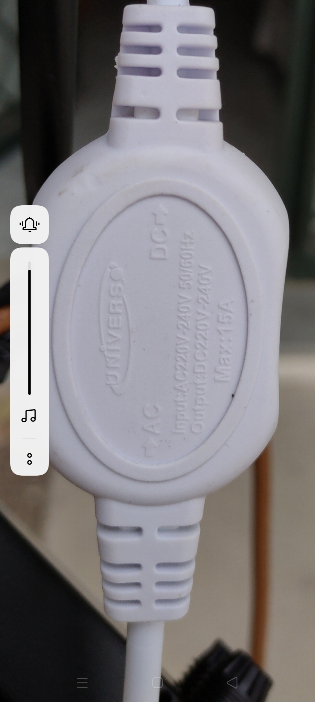

[6] Re: Led strip accesa al movimento e poi dimmerata
Messaggioda Foto Utentevagovagis » 5 mar 2021, 16:42
Alimentatore 220 v striscia led (CD.raddrizzatore)
Messaggi: 9
Iscritto il: 26 feb 2021, 22:54
[7] Re: Led strip accesa al movimento e poi dimmerata
Messaggioda Foto Utentevagovagis » 5 mar 2021, 16:43

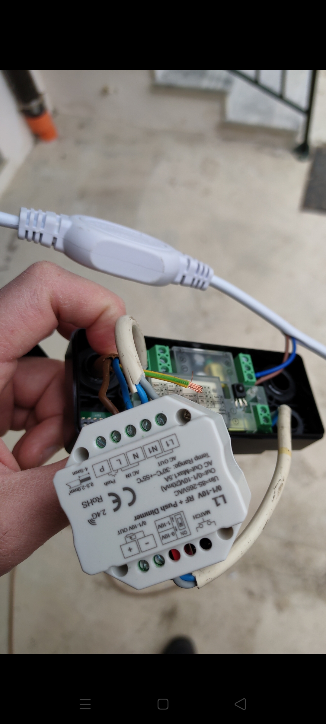

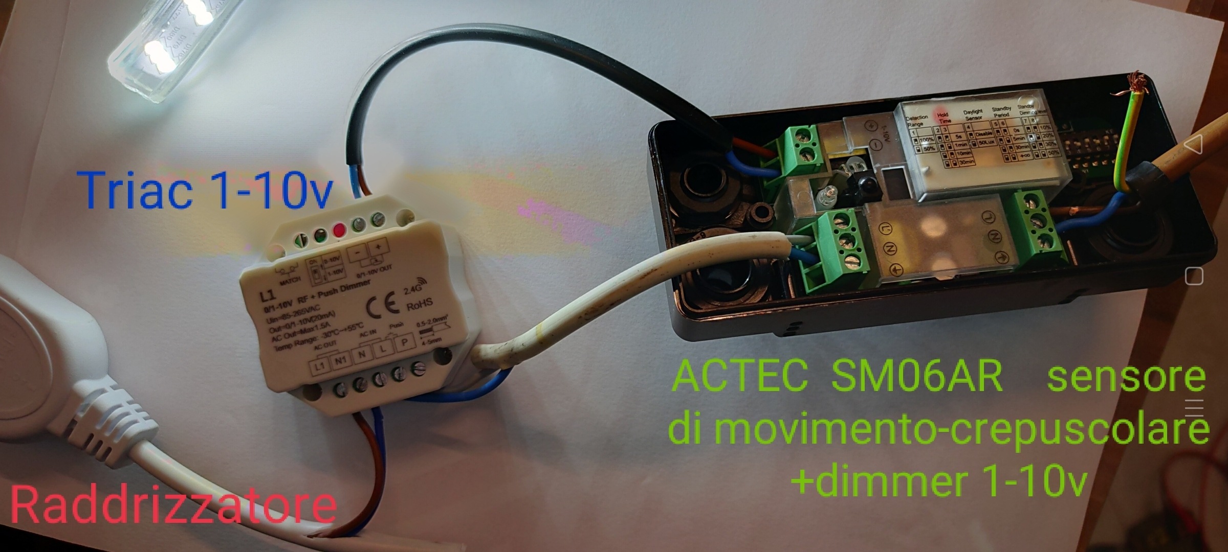

Foto del mio cablaggio dove non funziona per nulla il dimmeraggio

Messaggioda Foto Utentevagovagis » 5 mar 2021, 21:24
Aiutatemi, che cosa sbaglio?
Voglio dimmerare la striscia led 220 tramite ACTEC. Cosa non va? Per ora mi funziona solo il sensore di movimento e il crepuscolare ma sinceramente il triac a che cavolo serve se non dialoga con l'ACTEC tramite il protocollo 1-10 v o 0 -10v? Aiutatemi grazie sto impazzendo

[9] Re: Led strip accesa al movimento e poi dimmerata
Messaggioda Foto UtenteJackd » 8 mar 2021, 10:51
Scusami del ritardo, non mi era arrivata la notifica della risposta.
Stai facendo un casino, entrambi i dispositivi che hai messo, ti mandano fuori un segnale 0-10V da dare in pasto ad UN driver per led CHE LI ACCETTI come ingresso per dimmerare.
Collegati in quel modo non andranno mai, anzi, forse hai fatto danni se non hanno un minimo di protezione.
Dalla foto in [6] non mi sembra che quel affare li abbia un ingresso 0-10V.
Il Regolatore Universale LED 1-10V RF utilizza la tecnologia senza fili nella banda 2.4 GHz. È stato
sviluppato appositamente per il controllo di lampade a LED dimmerabili a 1-10V senza la necessità di installare cavi.
a te serve un alimentatore dimmerabile con INGRESSO 0-10v

[10] Re: Led strip accesa al movimento e poi dimmerata
Messaggioda Foto Utentenicsergio » 8 mar 2021, 12:34
Jackd ha scritto:Stai facendo un casino, entrambi i dispositivi che hai messo, ti mandano fuori un segnale 0-10V
Esatto: l'etichetta su quei morsetti è 0/1-10V OUT
Io ho sempre utilizzato strip led a 12 o 24 V DC, non conosco e non ho mai usato il tipo che hai postato tu, è di quelle collegabili direttamente alla presa 230V AC, sezionabile ogni metro? E' dichiarata dimmerabile dal costruttore? Se sì con che tipo di dimmer, a taglio di fase?
