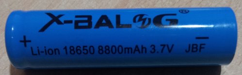

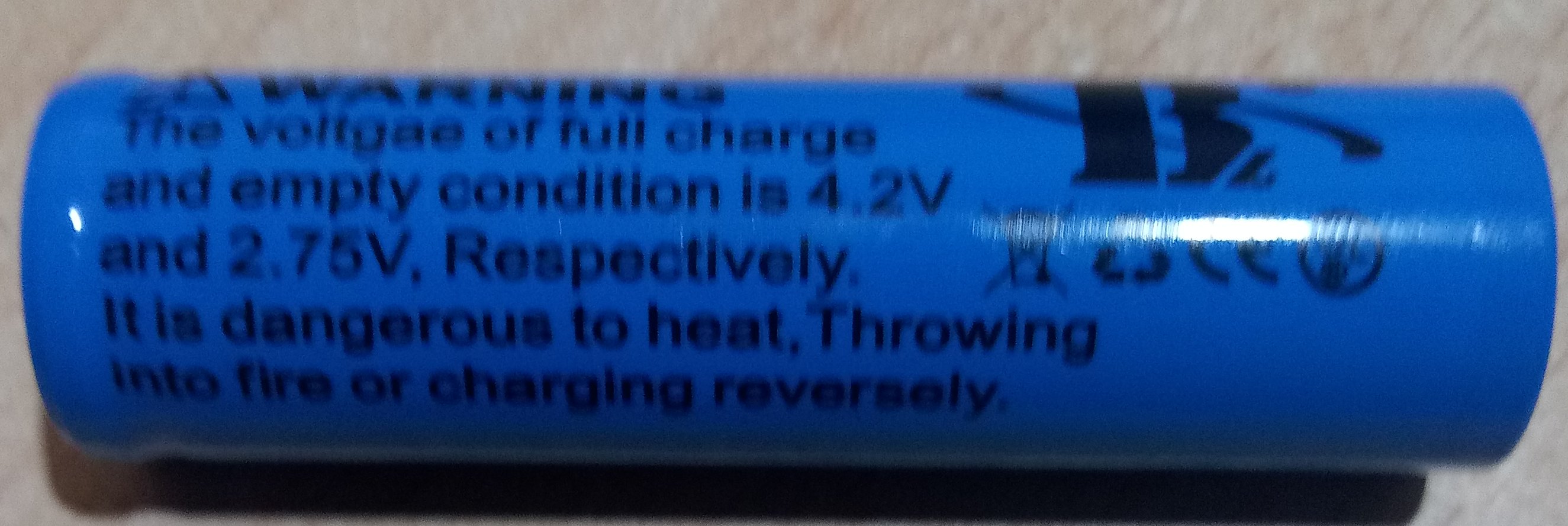

Ciao a tutti, ho acquistato dai cinesi questa batteria, ma non so come va caricata...
A casa ho diverse 18650 che presentano alcune differenze di peso: una sembra più o meno un condensatore smontata da una cassa bluetooth e una più pesante smontata da una batteria di un portatile... Viste le differenti caratteristiche fisiche presumo che siano diversi tipi di tecnologie chimiche... in che modo posso caricare ed utilizzare la batteria presente nelle foto allegate?
Il suo peso è più o meno come quella che sembra un condensatore..

Beh, la chimica della batteria è indicata nei dati di targa. Quella in foto è agli ioni di Litio (Li-ion) quindi come tale va trattata. La chimica è sicuramente Indicata anche sulle altre batterie che hai citato.

Purtroppo no...Di che genere di circuito si tratta per le Li-ion?

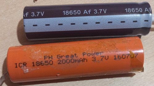

Ecco le altre batterie; quella che sembra un condensatore l'ho caricata alcune volte con una di quelle arancioni e sembra comportarsi proprio come un enorme condensatore...

Quella arancione e pesante è buona anche perché dichiara una capacità ragionevole, al contrario di quella che hai preso dai cinesi (ogni valore maggiore di 3500 mAh per queste batterie è solo una esca per polli :twisted:) ; quella che sembra un condensatore anche nel comportamento lo fa perché è ormai da buttare.

le celle 18650 che hai comprato con capacità di 8800mAh sono una truffa, non esistono celle del genere.
