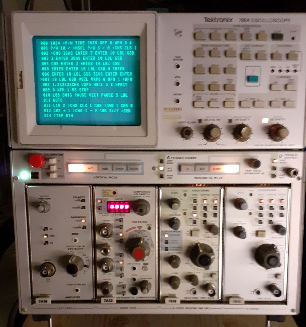

Il TMS9900 e' presente come CPU nel mio Tektronix 7854, una pietra miliare negli oscilloscopi
Peccato che per la programmazione usi la notazione RPN che io odio
La tektronix ha usato un po' di tutto come CPU: TMS9900, MC6800, MC68000, 8085...
