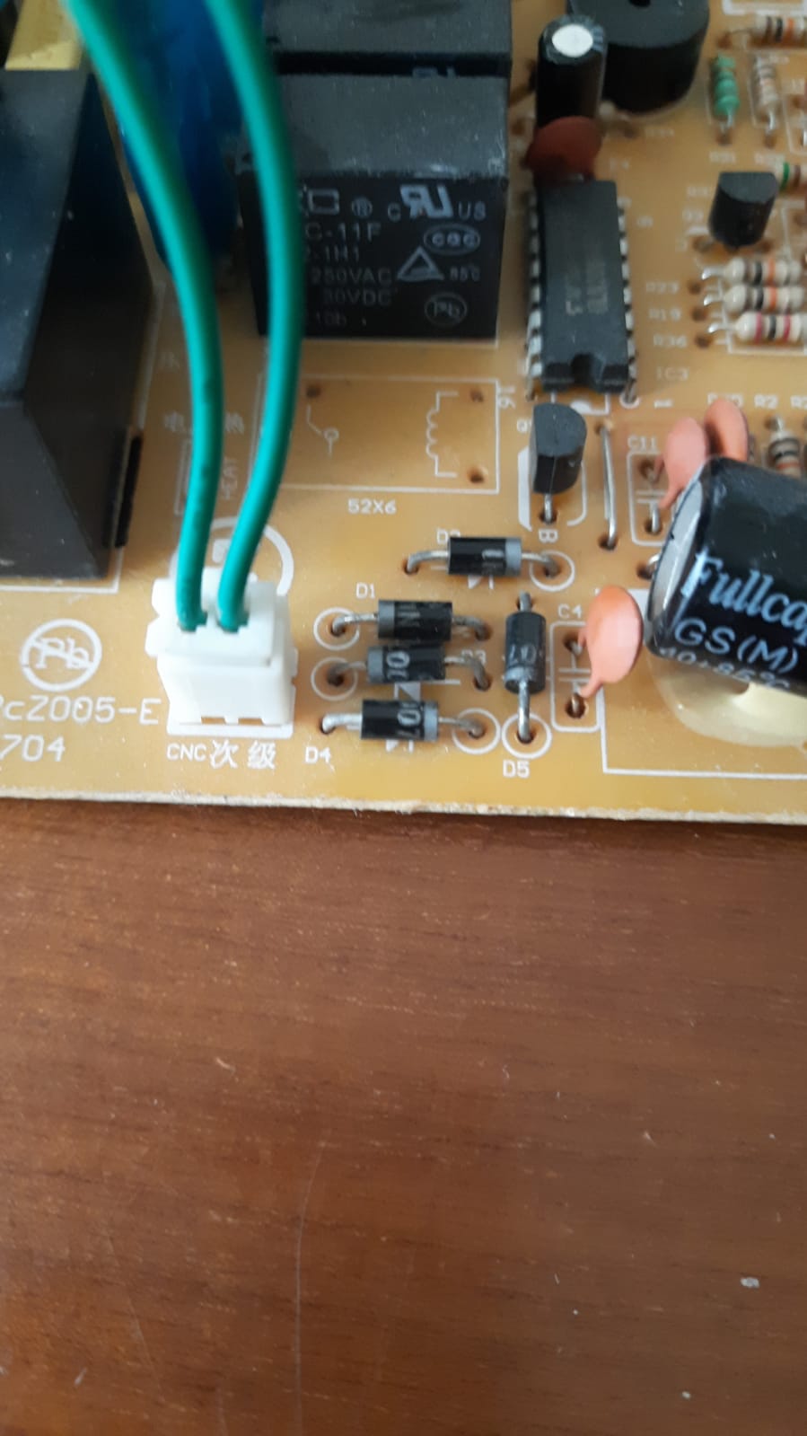

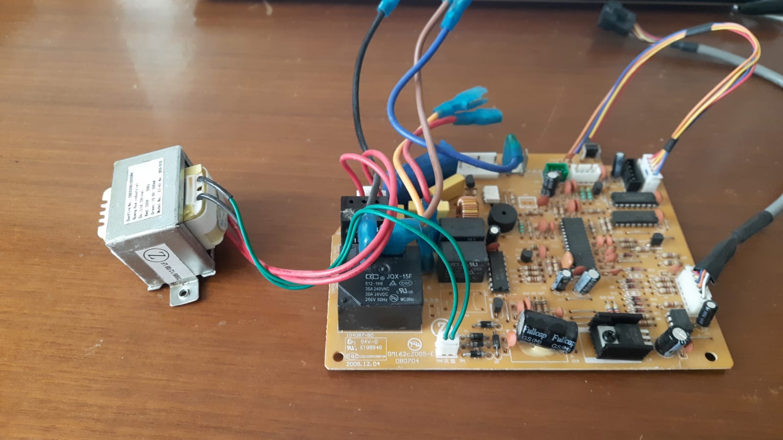

Buongiorno a tutti,
studiando elettronica di potenza mi sono appassionato molto alla materia.
Io vengo da un ambito totalmente diverso dall'ingegneria elettronica-elettrica e sto facendo la magistrale in elettrica.
Ho smontato una scheda elettronica da un vecchio condizionatore provando a capire il circuito riguardante l'elettronica di potenza.
I due fili verdi sono in AC a 10.8 V.
Subito dopo, se ho capito bene, c'è il ponte a diodi a doppia semionda con i 4 diodi per la conversione in DC
Non capisco a cosa serva il quinto diodo, è relativo sempre alla conversione di potenza oppure secondo voi svolge una funzione diversa?
Grazie a tutti

Messaggioda Foto Utentesetteali » 3 lug 2021, 15:57
Il ponte è sempre e solo formato da 4 diodi, il 5 diodo è a parte del ponte, devi guardare come è inserito nel circuito e farti uno schema a solo in piccola parte, ma se vuoi farti tutto loschema della scheda, fai pure :mrgreen:
In ogni modo controlla che sia un diodo anche " il quinto " , ci sono dei componenti che gli assomigliano, tipo i soppressori di transienti.
Riguardando bene la foto sembra che sia proprio un diodo, devi perciò capire come e dove lo hanno collegato.

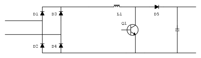

Messaggioda Foto UtenteGiovanni96 » 5 lug 2021, 18:47
Dopo averci riflettuto penso che il quinto diodo sia parte del booster che funge da Power Factor Corrector.
Ho fatto lo schema su Fidocad.
Secondo voi ha senso?

[5] Re: Ponte a diodi su una PCB di un vecchio condizionatore
Messaggioda Foto UtentePietroBaima » 5 lug 2021, 20:06
A vederlo così, se non erro, mi sembra un 1N4007 come gli altri (ma se leggo male correggetemi).
Se fosse così non potrebbe essere perché quei diodi sono troppo lenti per un boost/PFC.
nomi

[6] Re: Ponte a diodi su una PCB di un vecchio condizionatore
Messaggioda Foto UtenteGiovanni96 » 5 lug 2021, 20:32
si è un diodo 1N4007

[7] Re: Ponte a diodi su una PCB di un vecchio condizionatore
Messaggioda Foto Utenteclaudiocedrone » 5 lug 2021, 21:44
:-) Mah, posto il fatto che essendo un PCB monofaccia non dovrebbe esserti difficile ricostruire lo schema almeno di quella porzione (magari una foto dal lato rame potrebbe essere utile), ipotizzo che il BJT in TO92 lì nei paraggi possa servire a pilotare i relè e che quel "quinto diodo" possa essere il relativo diodo di ricircolo.
