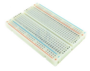

@alessio777, forse non lo sai ma alla saldatura c'è un'alternativa.
Potresti utilizzare una protoboard tipo questa
i collegamenti li realizzi con pezzetti di filo inserendoli nei fori dopo aver posizionato i componenti.
Così ti potresti concentrare suila realizzazione del tuo circuito rimandando la pratica della saldatura, oppure per questa esercitandoti al momento solo con dei pezzi di filo.

WALTERmwp ha scritto:@alessio777, forse non lo sai ma alla saldatura c'è un'alternativa.
Ho anche questa identica con un mazzetto di fili intestati.
Se poi volesse anche delle schede da cannibalizzare........
