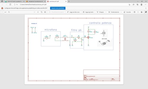

mi piacerebbe sviluppare un progetto in cui una lampadina ad incandescenza viene dimmerata dal volume del suono, principalmente della voce, quindi vorrei collegare un microfono ad un transistor che mi regoli la potenza un po come nei VU meter ma nonostante l'apparente semplicità e aiutato dal mio analfabetismo elettronico ho inanellato una serie interminabile di megafallimenti :oops: :oops: :oops: =D> .
Un po di tempo fa un ragazzo mi aveva aiutato mandandomi questo schema (allegato "SCHEMA") ma provandolo non ho risolto, forse solo per un errore nella scelta o nell'amplificazione del microfono (lascio decidere a voi), di seguito allego tutti i componenti che sto utilizzando per questa versione:

Non è detto che non funzioni, tuttavia ho qualche suggerimento per migliorare il funzionamento:
Il microfono è dinamico a bassa/media impedenza 600 ohm ?
Il trasformatore è in salita? 1 a 10 ?
Se all'uscita del trasformatore ci fosse un diodo con filtro con condensatore al valore massimo, la tensione di pilotaggio MOS sarebbe maggiore.
Ci possono essere condizioni di pilotaggio in cui il MOS non è saturato e dissipa molta potenza e scalda? Si poterebbe danneggiare, ma dipende dalle lampadine del carico.

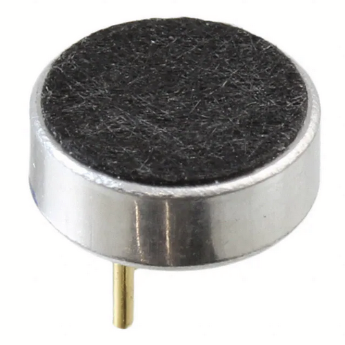

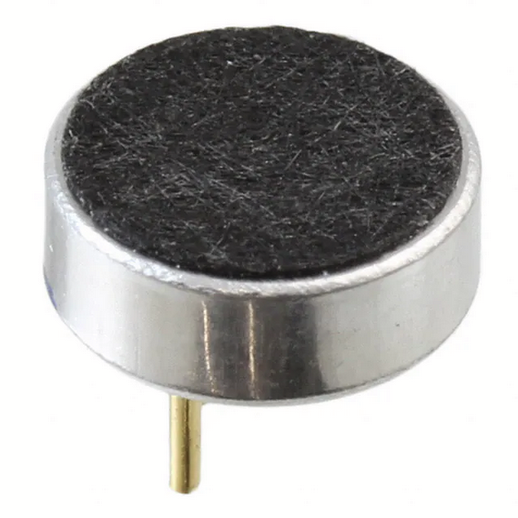

Quindi in questo caso mi consiglieresti di non usare la scheda microfono che sto usando io (che ha un uscita direi simile a quella di un ampli) ma un semplice microfono a condensatore tipo questo?

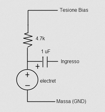

Inoltre i microfonini electret (a condensatore, quelli piccoli cilindrici e diffusi un po dappertutto) necessitano di un'alimentazione fra 4 e 12 V data sulla linea di uscita attraverso una resistenza (in genere intorno ai 10k, disaccoppiando il segnale audio con un condensatore verso il circuito), cosa che il trasformatore non puo dare.
Quindi lo schema da usare sarebbe questo?
Schema
Quindi in definitiva tengo lo schema che ho postato ma elimino il trasformatore e collego un microfono electret amplificato come sullo schema?

il "microfono" indicato ha un'uscita fatta per pilotare uno speaker, quindi ci puoi pilotare tranquillamente il filtro passabasso.
Sul datasheet della scheda è scritto che usano un MCP6284, che però è un op amp quadruplo senza shutdown né bypass quindi di sicuro non è quello. comunque, visto che la scheda è progettata per dare direttamente l'uscita a uno speaker, l'uscita sarà riferita a Vcc/2.

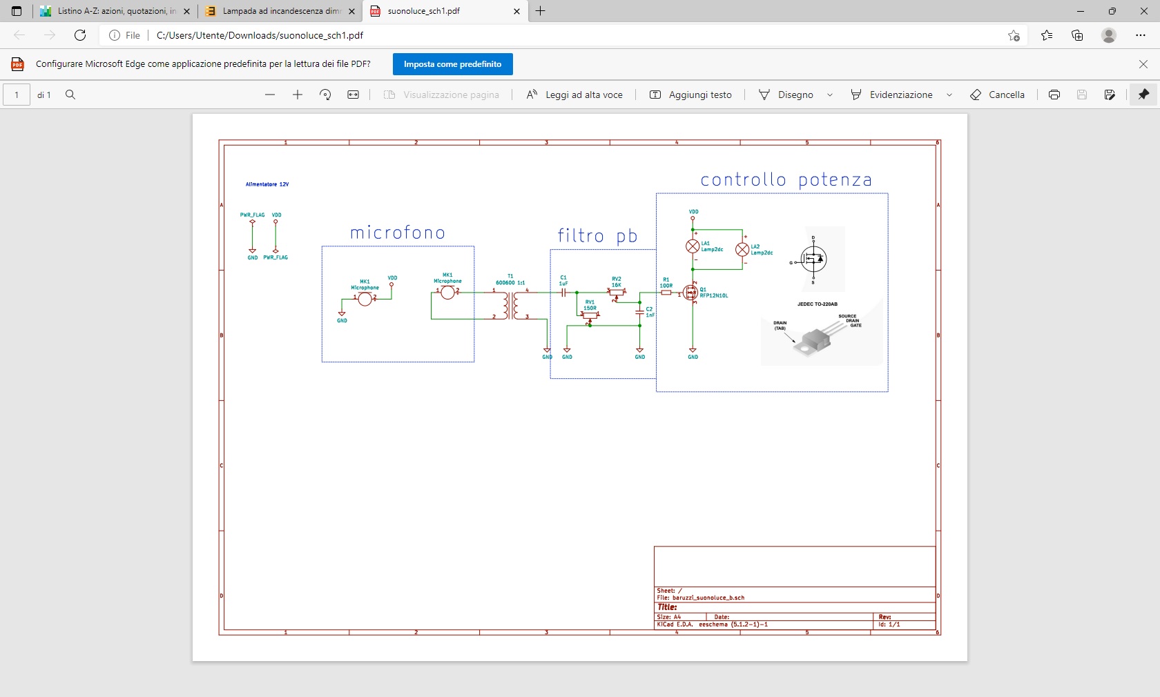

In realtà sto cercando di evitare l'effetto sfarfallio che trovo spesso in questi progetti, devo usare la lampada per uno spettacolo di amici, mi piacerebbe una dimmerazione continua il più possibile fedele al volume della voce quindi magari sarebbe interessante avere una regolazione per la sensibilità (il volume del preampli del microfono?) e una per le frequenze (immagino il filtro pb).
Secondo quello che mi dici quindi stesso schema del post senza trasformatore con scheda microfono postata e sono a posto?

Se colleghi l'ingresso del circuito luci stroboscopiche all'uscita dell'amplificatore, magari in parallelo all'altoparlante di una cassa, hai tensione di pilotaggio a volontà.
Poi lo colleghi con il trasformatore 1:1 e sei sicuro dal lato isolamento galvanico.
Poi probabilmente funziona già cosi'.
