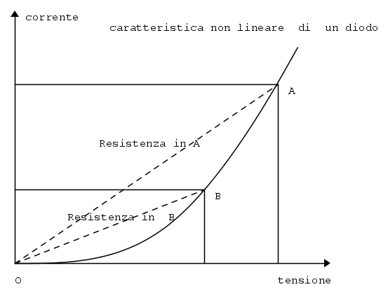

Foto UtenteMatteo78, le tue domande sono corrette, ma è difficile rispondere in modo breve e chiaro. Provo ad abbozzare una risposta.
La resistenza di un bipolo conduttore ( in generale un componente con due morsetti) è il rapporto fra la tensione ai capi e la corrente che lo attraversa.
Tale rapporto in generale non è costante.
Di bipoli ci sono i resistori ( o i fili conduttori) , componenti appositi per presentare una resistenza ossia un rapporto costante fra V e I.
Altri componenti ( i semiconduttori: diodi o transistor o contatti imperfetti, ossidati fra due metalli ) presentano valori non costanti. Tale comportamento non lineare è appositamente sfruttato nei circuiti elettronici, alla volte non è voluto, ma la natura fisica funziona così.
Il tester, nel suo funzionamento come ohmmetro, inietta una corrente I costante nota nel bipolo e misura la tensione V ai suoi capi.
Poi sul display visualizza R = V/I.
A differenti portate fondo scala di resistenza corrispondono differenti valori di corrente iniettata.
Questo spiega perché con un componente non lineare, con diversi fondo scala si leggono differenti valori di resistenza. Entrambi sono corretti, ma la misura ha poco significato proprio perché il componente è non lineare.
