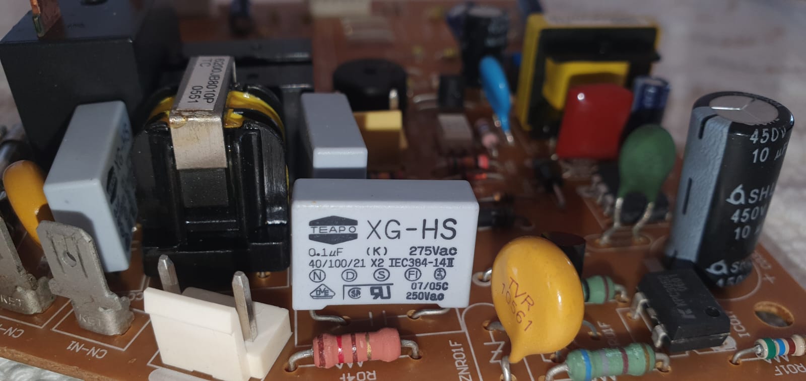

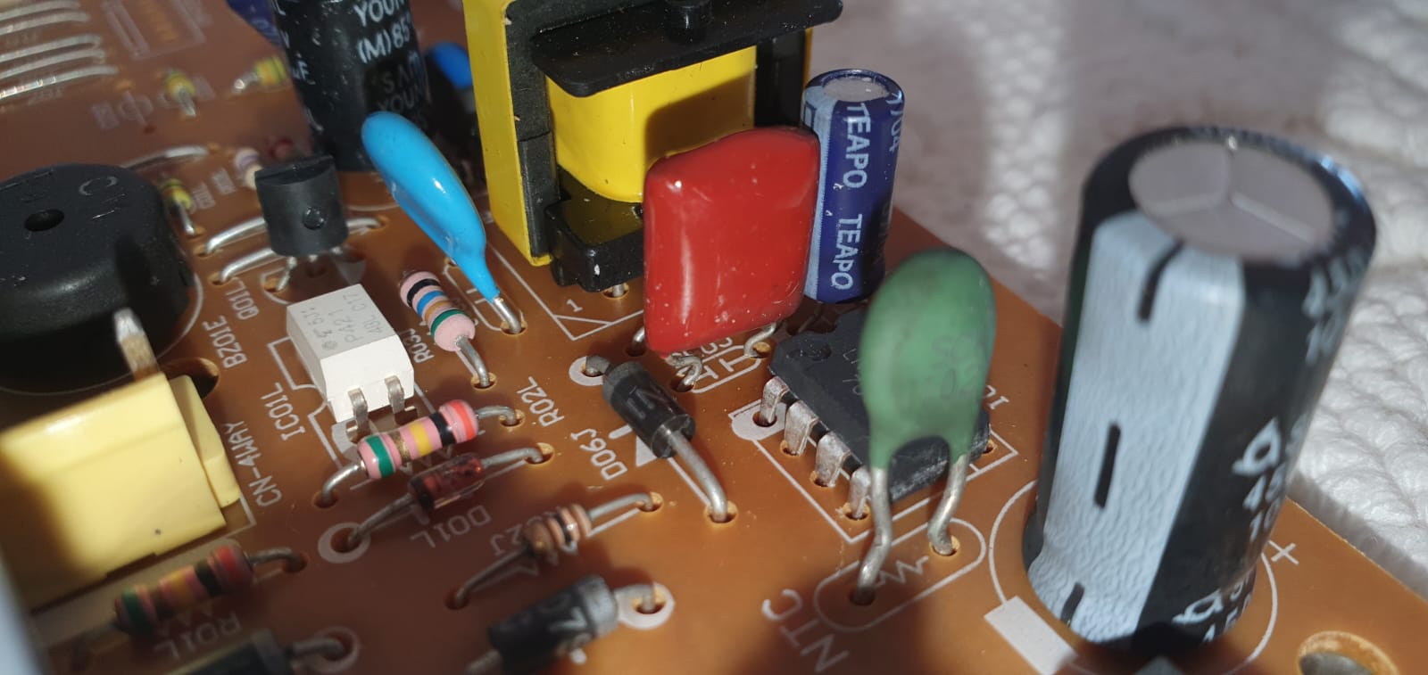

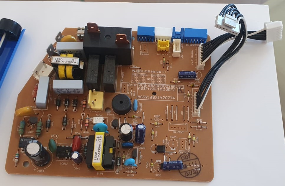

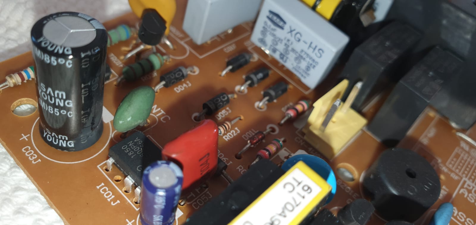

Salve
Il mio climatizzatore LG Neo Plasma, di qualche anno, morì 2 anni fa, smontandolo vidi che sulla scheda si era bruciato un componente il IC0J, come si vede da foto, l'ho sostituito ed ha ripreso vita solo che da allora da un problema grave:
Accendo e si spegne dopo 3 secondi senza dare più segni di vita, per farlo riaccendere devo staccare il suo magnetotermico dal quadro per 2 minuti, lo riattacco e posso riaccenderlo e dopo 10 minuti si spegne, in modo random in pratica devo lasciarlo senza corrente per un po' e resta acceso per un po'.
Che sarà?

devi controllare la esr di tutti i condensatori elettrolitici e del condensatore rossiccio rettangolare vicino all'integrato se non hai un tester ESR, dissaldali testali con un capacimetro.

intendi questi XG-HS?
questo SCK 102 verde che vedo un po' scuro anche può essere morto?

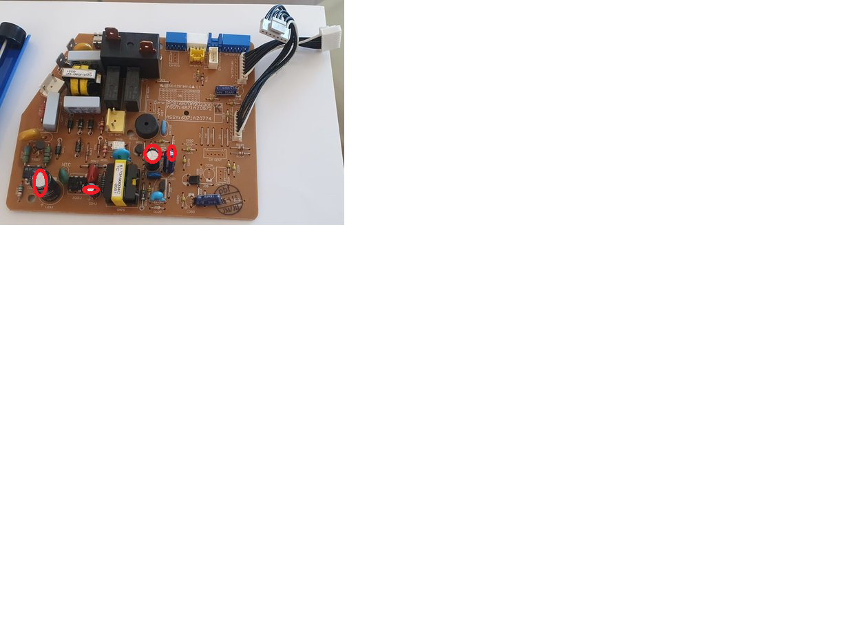

Ciao, i condensatori che ti ha detto di cambiare sono questi che ti ho evidenziato.
Ma secondo me, per il difetto che fa, i condensatori non c'entrano, sembra che dipenda da un eccessivo riscaldamento sulla scheda ed a questo punto non è facile trovare il guasto .
Alex

setteali ha scritto:Ciao, i condensatori che ti ha detto di cambiare sono questi che ti ho evidenziato.
grazie, in realtà non è il riscaldamento, anche se è stato spento mesi i sintomi adesso sono stati:
attaccato il suo magnetotermico, acceso, si è spento dopo 2 secondi... stacco e attacco il MT e niente... lasciando staccato il MT per 2 minuti si è ricceso ma si è rispento dopo 2 secondi... ristaccato 2m attacco accendo e rimasto acceso finché dopo un'ora non ho cambiato velocità della ventola e si è spento, rifacendo trafila MT 2m/accendi adesso resta acceso per 10/15m massimo ogni volta

Slash23 ha scritto:intendi questi XG-HS?
si proprio quelli, purtroppo senza strumentazione non e possibile capire quale di tutti i condensatori e in perdita o con una resistenza interna alta. L'unico modo e sostituirli poi sostituisci anche quelli che hai evidenziato sull'immagine allegata
