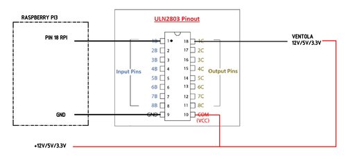

Avrei un paio di dubbi da chiarire: il rpi tollera al massimo 3,3V sul pin di controllo (il 18 ad esempio), se collego il tutto come nell'immagine seguente a 5V (o 12V nel caso decidessi di sostituire ventola), è corretto?

Essendo pensato per funzionare con TTL, il 2803 ha una tensione minima di ingresso per chiudere a massa il darlington di circa 3V, pilotato a 3.3V dovrebbe funzionare, ma sarebbe un po al limite forse ... inoltre se ti serve pilotarci solo quelle due cose, un paio di darlington tipo MJD112 e 2 resistenze (perche' quelle di base sono gia nel darlington) porterebbero via meno spazio
Con una corrente di base di 4mA ci piloti gia fino ad 1A (ne regge 2 al massimo, ma con 1A non dovrebbe servire alcuna dissipazione, il case IPAK dissipa max 1.75W da solo) con caduta di circa 1.5V, basta la resistenza in serie fra pin e base, e due ti portano via un terzo scarso dello spazio dell'ULN.
Quanto all'altra domanda non capisco cosa intendi, il pin del raspberry funzionerebbe da uscita pilotando un darlington a collettore aperto, anche se poi il darlington lo usi per pilotarci 12V non li mandi certo nel pin ...
