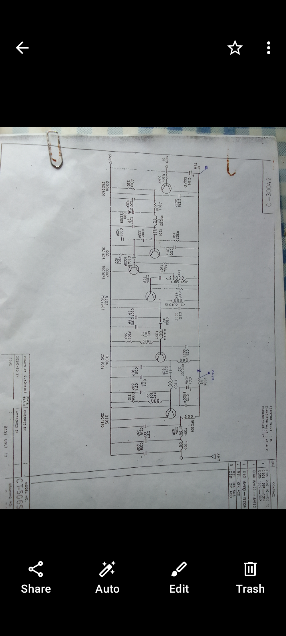

Messaggioda Foto Utenteadelco » 18 ott 2022, 11:58
Si esatto, alzare tutta Linda di una semionda. Provo a mandate lo schema tx di questo cordless ct505 ma sembra che non parte. Forse perche' troppo pesante?

Messaggioda Foto UtenteMarcoD » 18 ott 2022, 12:54
Esaminato lo schema, non capisco proprio cosa intendi con
" alzare tutta Linda di una semionda "
