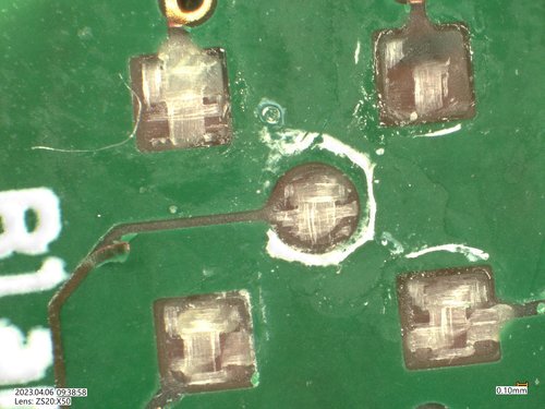

Ciao a tutti

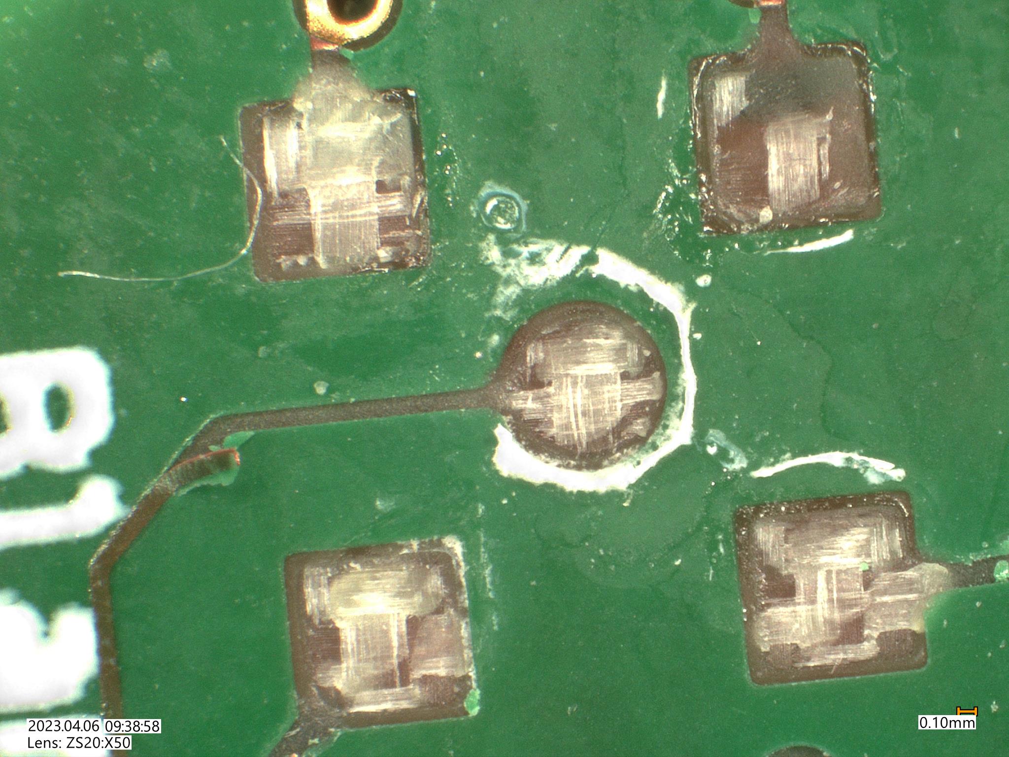

Mi si è strappato un componente da un PCB (prodotto da me). È un jack MMCX e si è staccato alla prima disconnessione portandosi via di netto le piazzole:

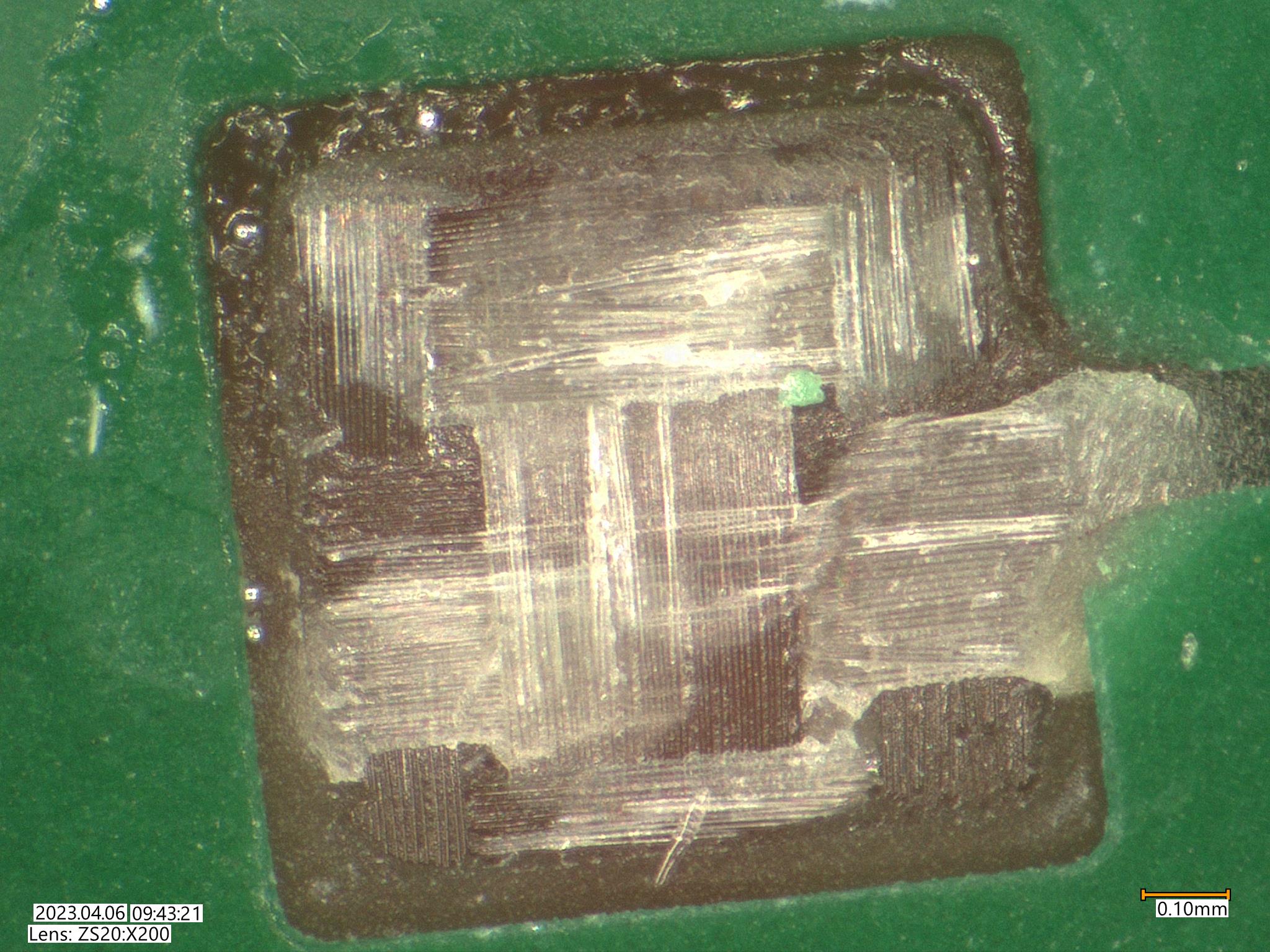

Il tessuto di fibra di vetro mi sembra molto pulito, sembra che l'epossidica si sia completamente staccata dal vetro. È normale o secondo voi c'è stato un difetto di produzione del PCB?

Ciao,
secondo me è normale, la forza che ci vuole per vincere le clips quando si toglie, non è poca e basta anche fare leva un po' disassata che si staccano.
Credo che ti convenga farci i fori passanti e quindi saldare il connettore, in questo modo sei più che sicuro.

setteali ha scritto:Credo che ti convenga farci i fori passanti e quindi saldare il connettore, in questo modo sei più che sicuro.
Sicuramente! Ma qui non posso. L'altro lato del PCB deve essere libero e piatto, quindi posso usare solo componenti SMD.
Ho assemblato un altro PCB e ci ho messo una bella sbrodolata di resina epossidica negli spazi sotto al jack MMCX così come tutto attorno ad esso.

Ho abbastanza esperienza con le schede millepunti. La perdita di una piazzola è rara e casuale, molte volte ho avuto l'impressione che si staccano quando fanno più dispetto, o forse quando il saldatore le prende di striscio.

Se il PCB è tuo potresti disegnare piste e piazzole leggermente più grandi per aumentarne la resistenza meccanica.

Millefori ;-)
> Foto Utenteboiler , so che per alcuni e' una cosa indecente, ma personalmente, dovunque sia possibile farlo, per i connettori SMD a bordo scheda modifico sempre le piazzuole (specie quelle di ancoraggio meccanico) per allargarle il piu possibile, sia modificando il componente che a volte allargandole con altre piste sovrapposte, perche' quel comportamento l'ho visto su decine di apparecchi dove usano connettori esterni con il minimo di piazzuola prevista (cellulari, hard disk USB, MP3 player, eccetera, e molto spesso poteva essere evitato proprio facendo piazzuole piu larghe)
Li mi sembra che tu abbia un bel po di spazio per farlo, lasciando l'isolamento fra le piazzuole adeguato, potresti raddoppiarne la superfice o anche di piu ... dove non e' possibile allargare troppo, si possono mettere dei vias sulle piazzuole, essendo passanti aumentano un po la resistenza della saldatura (non moltissimo, ma puo fare la differenza fra piazzuola che resiste e piazzuola che si stacca), se poi si riesce a fare entrambe le cose (quando subito sotto non passano troppe piste) ancora meglio.

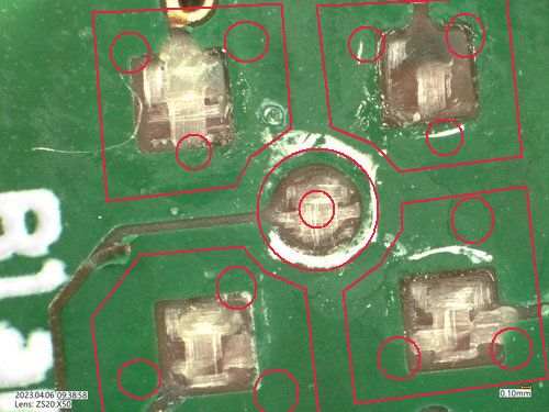

Nel tuo ad esempio (spazi e piste permettendo) potresti allargarli cosi (linee) e se possibile piazzare anche vias extra (cerchiolini) ... disegnato male ma spero si capisca ;-)
