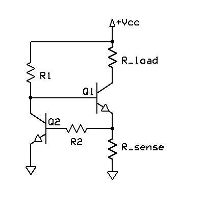

Buongiorno a tutti,
avrei l'esigenza di fare intervenire immediatamente l'interruzione di un'alimentazione importante di un amplificatore in radio frequenza che assorbe 10A a 24 V.
Ho visto questo schema ma ho qualche dubbio sul dimensionamento della resistenza R1 ed R2 di base dei 2 BJT, mentre su quella di sense non dovrebbero esserci problemi in quanto, dovendo avere 0,65V ai suoi capi per rilevare 10A basta che sia 0,65/10 = 0,065ohm.
Mi piacerebbe capire i passaggi e la scelta dei BJT.
Chiaramente se qualcuno mi propone una soluzione migliore e' benvenuto.
Allego schema
saluti
Antonio
controllo corrente.png (6.83 KiB) Osservato 5940 volte

Lo schema mi pare solo di principio.
Vuoi interrompere l'alimentazione dal lato +24 V o dal ritorno a massa ?
Metti in evidenza i morsetti di V ingresso e quelli di uscita.
R1 r R2 si dimensionano in funzione delle correnti massime di Ib che possono scorrere nelle basi dei transistor.
Forse sarebbe meglio un circuito con isteresi, perché quando i transistor sono al pelo dell'intervento dissipano una potenza elevata.
Vediamo altri suggerimenti migliori dei miei.

MarcoD ha scritto:Forse sarebbe meglio un circuito con isteresi, perché quando i transistor sono al pelo dell'intervento dissipano una potenza elevata.
Penso che hai già la soluzione corretta.
Anche "immediatamente" quanto immediatamente deve essere ? Il tempo di commutazione di un relè è sufficiente ?
Userei un relè comandato da un OPAMP configurato come comparatore con isteresi. (più eventuale condizionamento della misura). Rispetto al tempo del relè l'intervento dell'OPAMP è istantaneo.
In base a necessità la misura della corrente si fa a monte o a valle, se la fai a valle però perdi il riferimento di massa

Messaggioda Foto Utenteaduri » 29 mag 2023, 14:10
Grazie Marco per la risposta,
il carico e' R load e l'alimentazione e' la vcc.
Se ci fosse qualche schema alternativo sarebbe meglio, io sapevo di un circuito che lavorava con transistor non di potenza e la corrente scorreva solo nella resistenza corazzata ma non lo trovo piu'.
ciao

Messaggioda Foto Utenteaduri » 29 mag 2023, 14:13
X ThEnGi,
il tempo di intervento di un rele' e' troppo lungo per salvare i mosfet di potenza che userei nel finale HF.
ciao
Antonio

Messaggioda Foto UtenteEcoTan » 29 mag 2023, 14:16
Più che isteresi parlerei proprio di memoria, cioè quando supera la soglia deve interrompere a zero la corrente (non limitarla) e rimanere così. Un MosFet andrebbe già meglio di un BJT per questioni di rendimento energetico. Serve come protezione aggiuntiva durante una messa a punto, o deve restare in esercizio?

Messaggioda Foto UtenteMarcoD » 29 mag 2023, 14:20
Tutti i circuiti, anche quelli che paiono semplici, richiedono un attento dimensionamento e scelta dei componenti, e prove di funzionamento su un prototipo. Dal punto di vista didattico è interessante dimernsionarli, ma sarebbe meglio acquistare un vero circuito di protezione.
Quali sono i requisiti di tempo di apertura? 10 us, 100 us, 1 ms ?
ecotan ha ragione:
meglio un circuito che scatta automaticamente, ma poi deve venir riarmato premendo un pulsante di reset ?

Messaggioda Foto Utenteboiler » 29 mag 2023, 14:25
aduri ha scritto:Chiaramente se qualcuno mi propone una soluzione migliore e' benvenuto.
Se è meglio o peggio lo lascio decidere a te, ma da alcuni anni ci sono componenti come questo sul mercato:
https://www.ti.com/lit/ds/symlink/tps25982.pdf
:ok:
Boiler

Messaggioda Foto Utenteaduri » 29 mag 2023, 14:25
Io preferirei che intervenisse ad interrompere l'alimentazione, poi la ripristinerei io.
I mosfet che dovrei proteggere sono dei semplici IRFP250N da 200V da 30A continui.
Antonio
