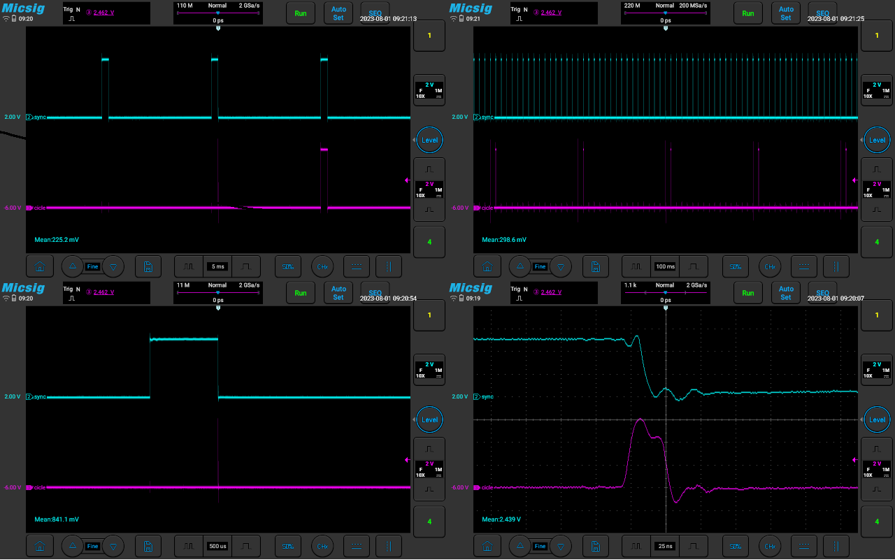

Buongiorno, per un mio progetto (che magari poi, se tutto va bene, pubblicherò) ho bisogno di generare, a partire da un clock a bassa frequenza (circa 1 kHz), due impulsi della durata di 1 ms uno (Tc1) una volta ogni 16 clock e uno ogni 16x16 clock (Tc2), per fare questo ho tirato fuori due 74HC161 che avevo in un cassetto.
Dopo aver cercato in giro ho trovato gli schemi per poterli collegare in cascata, dato che 'The art of electronics' mi pareva una fonte abbastanza affidabile, sono partito da lì.
Il mio problema è che nell'uscita Tc2 ho un impulso spurio di circa 25 ns subito prima di quello 'regolare' da 1 ms.

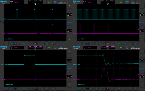

In azzurro (in alto) Tc1, in rosso (in basso) Tc2 (le immagini vanno osservate ingrandite per vedere il picco da 25 ns in confronto a quello da 1 ms).
A questo punto:
- Ho sbagliato qualcosa?
- I 74HC161 che ho sono "bacati"?
- In generale si tratta di un difetto congenito dei 74HC161?
Qualche suggerimento per una soluzione?
Grazie.

Alla vigliacca, senza indagare, metti un 50 pF in parallelo all'uscita incriminata rispetto a massa, allungherai i tempi di commutazione, ma dovresti filtrare l'impulso spurio.

Ipotizzo che possa dipendere da un cablaggio non idoneo, quindi da accoppiamenti parassiti tra piste o cose simili o da mancanza dei condensatori sui pin di alimentazione degli integrati.
Se i conteggi non sono errati potrebbe anche essere un falso impulso che vede solo l'oscilloscopio a causa della sonda mal collegata al circuito: collegamento del coccodrillo di massa troppo lungo o in un punto non idoneo del riferimento zero volt o cose simili.

Hai la possibilità di provare a fare la stessa misura, ma staccando il CET del secondo chip dal TC del primo e collegandolo direttamente a Vcc?

BrunoValente ha scritto:Ipotizzo che possa dipendere da un cablaggio non idoneo, quindi da accoppiamenti parassiti tra piste o cose simili o da mancanza dei condensatori sui pin di alimentazione degli integrati.
Ciao, partendo dal fatto che sono un hobbista quindi non ho competenze professionali aggiungo quanto segue.

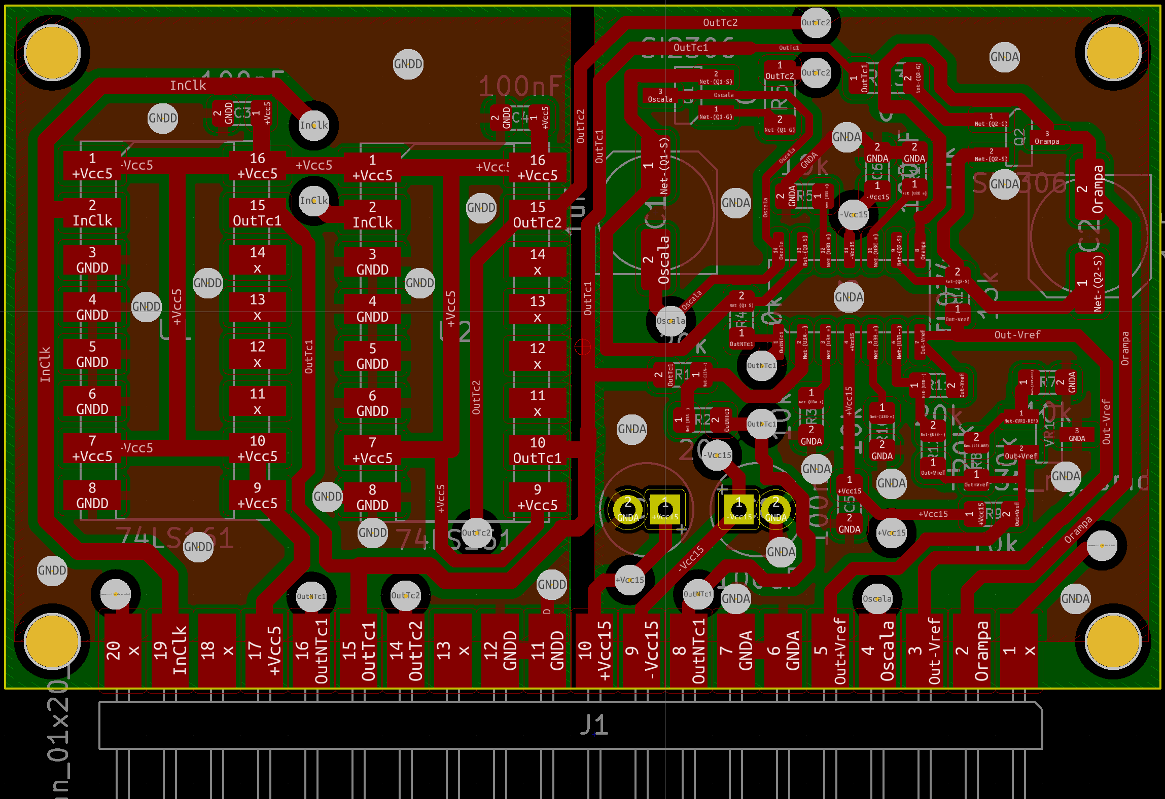

- Per il "cablaggio non idoneo" ho cercato di premunirmi ma non so se ho fatto abbastanza: l'impulso è praticamente identico sia su bread-board che su PCB, il PCB è quello in immagine, il secondo lato è dedicato al comune (GND), a sinistra per la parte digitale, a destra per quella analogica, tutte le zone non usate sul lato componenti sono collegate al comune, i due contatori hanno il classico condensatore da 100nF sull'alimentazione. Comunque proverò a vedere se si trova qualche segnale significativo sulla linea di alimentazione e vi farò sapere.

- Per "falso impulso" teoricamente muovendo il cavo di massa della sonda o la sonda stessa si dovrebbe vedere cambiare il segnale ma questo non succede il segnale risulta molto ben definito e sempre uguale :(
Grazie e ... vi terrò aggiornati.
Ps: se vi vengono in mente test da fare per capire la natura del problema ... ben venga.
