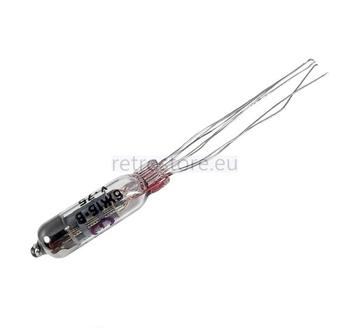

Ho comprato dei pentodi del tipo indicati in foto, dando per scontato che avrei saldato i terminali al circuito.
Ho letto in internet che a saldare sui terminali delle valvole si rischia di danneggiarle...
non riesco però a capire se ci si riferisca alle valvole che hanno necessità dello zoccolo (quelle coi pin) o in generale a tutte.
qualcuno che ha esperienza può darmi qualche dritta ? su quanto lasciare i terminali lunghi e se e come saldarli ?

È appunto una valvola con terminali a saldare quindi puoi stagnare tranquillamente.
claudiocedrone
21,3k 4 7 9 - Master EY
- Messaggi: 15300
Puoi anche lasciarli lunghi 3 mm e saldarli, non accade niente, pulisci bene i filie potresti usare snche carta abrasiva fine 4-500 e un buon decappante.
Poi nemmeno le valvole con i pin da zoccoli si sciupano, non capisco come facciano a mettere in giro certe voci.

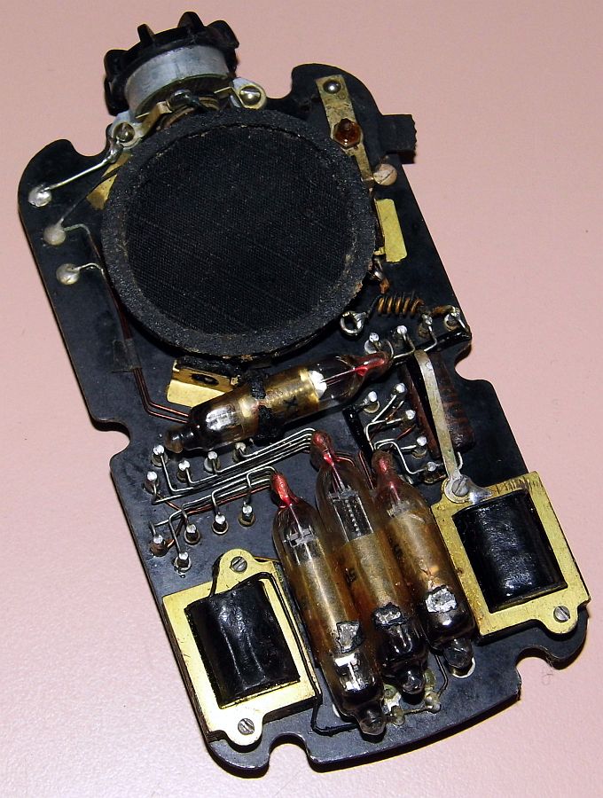

Per una valvola "classica" con pin rigidi per zoccolo, tipo noval e simili, potrebbe danneggiarsi (forse) a causa di diversi coefficenti di dilatazione termica di vetro ed altri materiali, ma anche qui credo solo se si saldasse a filo di uno stampato molto robusto (in modo che non ci sia alcuna flessibilita' dei pin), mentre per quelle versioni miniaturizzate la saldatura e' contemplata come normale procedura di assemblaggio, al massimo lasciare 4 o 5 mm di terminali (probabilmente ne rimarranno di piu, perche' per poterle montare su uno stampato servira' distanziare e "formare" i terminali, data la loro vicinanza nell'uscita dal vetro) ... le ho viste usate su apparecchi acustici "vintage", ed erano di solito saldate "sdraiate" su uno stampato di bachelite con i terminali piegati e distanziati fra loro, lunghi fra 5 e 10 mm secondo dove erano posizionati i fori.

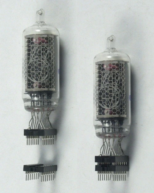

Ad esempio anche alcune nixie hanno i terminali lunghi a saldare, e possono essere saldati normalmente anche su un cerchio di piazzuole a misura, basta prevedere 4 o 5 mm di distanziatore, ed anche qui solo come "eccesso di prudenza"

grazie delle rassicurazioni, anche io immaginavo che essendo coi terminali così fosse ok saldarla.. ma volevo una conferma.
Per il danneggiamento (dove ho letto del..) si riferivano al fatto che la dilataizone potrebbe micro-spaccare il vetro e perdere il vuoto (questo è ciò che si affermava).
EDIT: esempio
bellissimo !

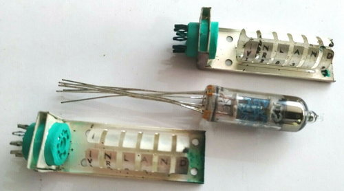

Se le devi montare in verticale potresti anche tagliare un pezzetto di tondino di teflon (che so, alto 0.5/1cm) dal diametro congruo e forarlo per il passaggio dei pin

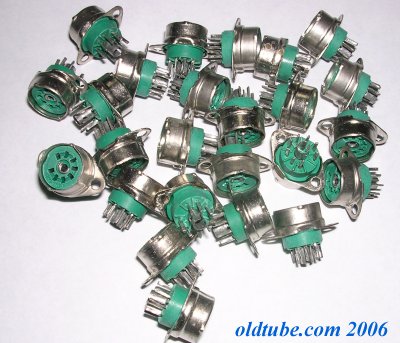

Questi, purtroppo, oltre ad essere cari, sono rarissimi
https://www.ebay.it/itm/175204203602?mkevt=1&mkcid=1&mkrid=724-53478-19255-0&campid=5338722076&customid=&toolid=10050
Questi sono introvabili

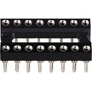

Questi potresti provare ad autocostruirteli togliendo la parte metallica a degli zoccoli per IC con pin dorati "tulipano" (magari dotandoli di uno straccio di sistema per fissarli ad un telaio in modo che usandone due uno resta fisso e l'altro consente di mettere e togliere la valvola)
http://mhdtlab.com/socket.htm
Qualcuno fa anche così (usando zoccoli con numero di pin congruo ovviamente)

Se riesci ad estirpare i pin dagli zoccoli tulipano, avendo la CNC potresti pensare di realizzarti qualcosa tipo quelli del link di prima
Potresti saldarli come se fossero degli zoccoli ed inserire le valvole
Certo prima dovresti verificare se il diametro dei pin delle tue valvole si adatta ai pin degli zoccoli tulipano
Anche un semplice distanziale può bastare se ti sta bene che le valvole restino fisse
